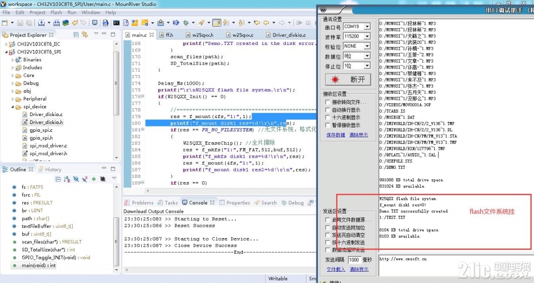

    本次完成了TF卡的读写驱动和W25Qxx flash驱动,然后移植了FATFS文件系统。板上记得要将R11和R14电阻短接上,两个是TF卡和FLASH的片选信号。
SPI接口的TF卡驱动和FATFS文件系统以前在其他单片机上移植过,现在移植到CH32V103上还是很快的。有点要注意的就是CH32V103的内部flash只有64K,在使用长文件名的时候,空间不足。所以在代码中取消了长文件名的支持。
    下面是读取TF卡内和W25QXX内所有目录和文件输出。

仿真下载,出现下面的报警,不知道如何处理,请楼主帮助解决一下。
Can't find a source file at "D:\360\260\262\310\253\344\257\300\300\306\367\317\302\324\330\CH32V103C8T6_SPI\Startup\startup_ch32v10x.S"
Locate the file or edit the source lookup path to include its location.
 楼主| WoodData 发表于 2020-12-16 14:54 | 显示全部楼层
Can't find a source file at "D:\3 ...
你检查一下你的工程路径。。

xdqfc 发表于 2020-12-16 16:22 | 显示全部楼层
沁恒的环境,我一直就按照官方文档介绍的来新建项目,项目建好后随便放哪里,都可以编译仿真,譬如我是在C盘建的项目,编译仿真,没有问题后,我把这个文件再搬到E盘去,照样可以编译仿真,没有任何问题,放另外一台电脑也没有问题。楼主的文件,楼主可以重新找一台电脑,把你上面的文件放到新电脑里面编译仿真看看,看是不是能够仿真就知道了。
