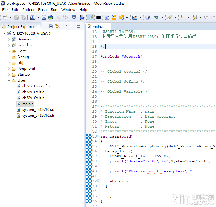

1.安装软件,官网下载直接安装到你想安装的目录就好了。
2.新建工程:
Flie-->New-->MounRiverProject ;
选择C8T6,改改工程名字,其他默认 :
更换MCU的时候项目名称一并更换,这里编译器就别干涉了吧 总感觉别扭。后来一想哦 这是直接生成能运行的工程所以会干涉,如果自己一步步的建立工程添加文件夹什么的估计就不会干涉了。其实这里就是直接生成一个工程的例程。
好的咱们继续。点击确定 好的失败了!界面上什么都没有。错了重来。一番捣鼓之后发现 我把ProjectExplorer 关了。好吧打开 去Window-->Show view-->ProjectExplorer打开。
五脏俱全直接编译下载就能运行。这其实就是直接生成了一个例子工程,比自己一步步的建立要简单的多,想做什么直接在这个工程上修改就好了。

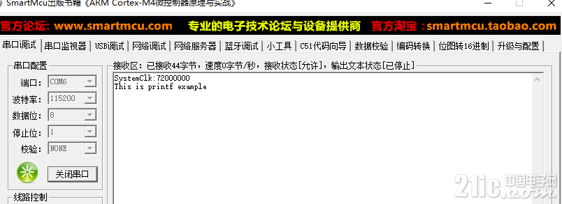

我们直接下载看看效果。
串口的接收到的内容对应main函数:
int main(void)
    NVIC_PriorityGroupConfig(NVIC_PriorityGroup_2);
  Delay_Init();
    USART_Printf_Init(115200);
    printf("SystemClk:%d\r\n",SystemCoreClock);
    printf("This is printf example\r\n");
    while(1)
到这里吧本来加上实物图但是空间限制了。
编译器用起来还是挺好的,好像还能编译别的MCU。
