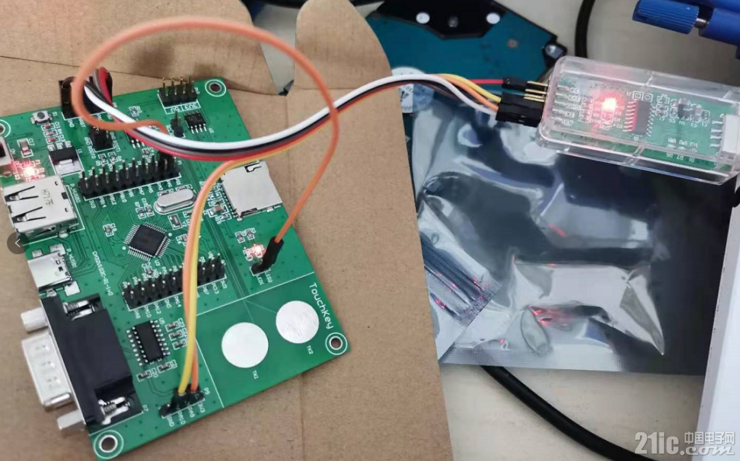

1.首先建立一个工程。
C8T6的工程。
2.https://bbs.21ic.com/icview-3037572-1-1.html
参照这个贴子添加led和tim文件以及内容。我是直接在User文件夹下建立的这些文件。其实直接拷贝到文件夹添加进去也行的但是没找到怎么操作。
3.编译下载
效果图,一开始led不闪烁 发现led的电路是独立的需要链接杜邦线,资料看的不仔细嘿嘿:
不愿意翻帖子,下面是源码!
