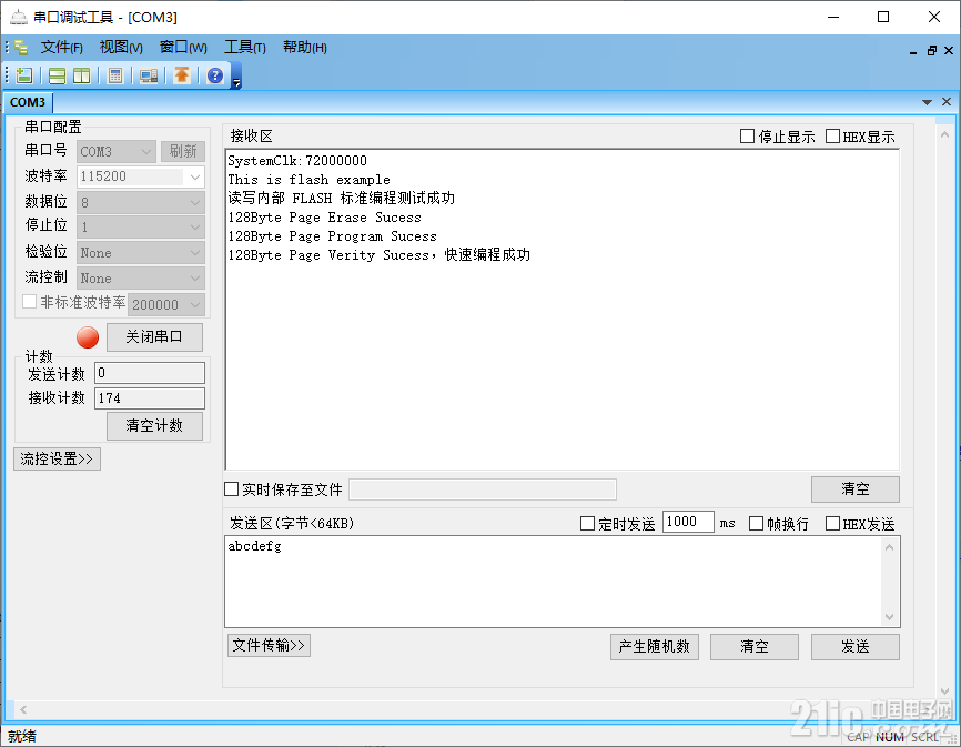

CH32V103内部FLASH编程/擦除方式有两种,一种是标准编程,一种是快速编程,本章即使用上述这两种方式分别进行内部FLASH读写操作,程序编程主要分3个步骤:
1、对内部FLASH进行解锁;
2、对内部FLASH进行页擦除;
3、对内部FLASH进行读写操作。
根据上述操作步骤,编写具体程序,具体程序如下:

  49. int Flash_Test_Fast(void)
  50. {
  51.     u8 i, Verity_Flag=0;
  52.     u32 buf[32];
  53.     for(i=0; i<32; i++)
  54.     {
  55.         buf[i] = i;
  56.     }
  57.     FLASH_Unlock_Fast(); //快速编程模式解锁
  58.     FLASH_ErasePage_Fast(0x0800E000); //擦除指定闪存页,此处擦除0x0800E000这个地址所指定页
  59.     printf("128Byte Page Erase Sucess\r\n");
  60.     FLASH_BufReset(); //复位闪存缓冲区,即执行清除内部128字节缓存区操作
  61.     FLASH_BufLoad(0x0800E000, buf[0], buf[1], buf[2], buf[3]); //向指定地址开始连续写入16字节数据(4字节/次操作,写的地址每次偏移量为4),然后执行加载到缓冲区
  62.     FLASH_BufLoad(0x0800E000 + 0x10, buf[4], buf[5], buf[6], buf[7]);
  63.     FLASH_BufLoad(0x0800E000 + 0x20, buf[8], buf[9], buf[10], buf[11]);
  64.     FLASH_BufLoad(0x0800E000 + 0x30, buf[12], buf[13], buf[14], buf[15]);
  65.     FLASH_BufLoad(0x0800E000 + 0x40, buf[16], buf[17], buf[18], buf[19]);
  66.     FLASH_BufLoad(0x0800E000 + 0x50, buf[20], buf[21], buf[22], buf[23]);
  67.     FLASH_BufLoad(0x0800E000 + 0x60, buf[24], buf[25], buf[26], buf[27]);
  68.     FLASH_BufLoad(0x0800E000 + 0x70, buf[28], buf[29], buf[30], buf[31]);
  69.     FLASH_ProgramPage_Fast(0x0800E000); //启动一次快速页编程动作,编程指定的闪存页
  70.     printf("128Byte Page Program Sucess\r\n");
  71.     FLASH_Lock_Fast();
  72.     for(i=0; i<32; i++) //读编程地址数据校验
  73.     {
  74.         if(buf[i] == *(u32*)(0x0800E000 + 4*i))
  75.         {

4、下载验证
将编译好的程序下载到开发板并复位,串口打印情况具体如下:
根据串口打印信息可知,内部FLASH标准编程和快速编程测试成功。
