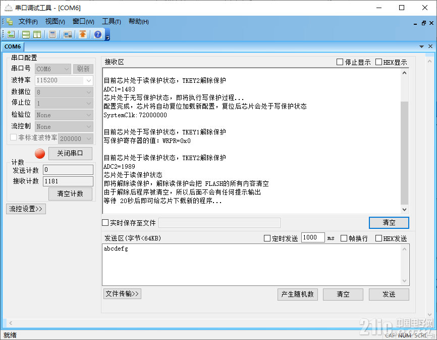

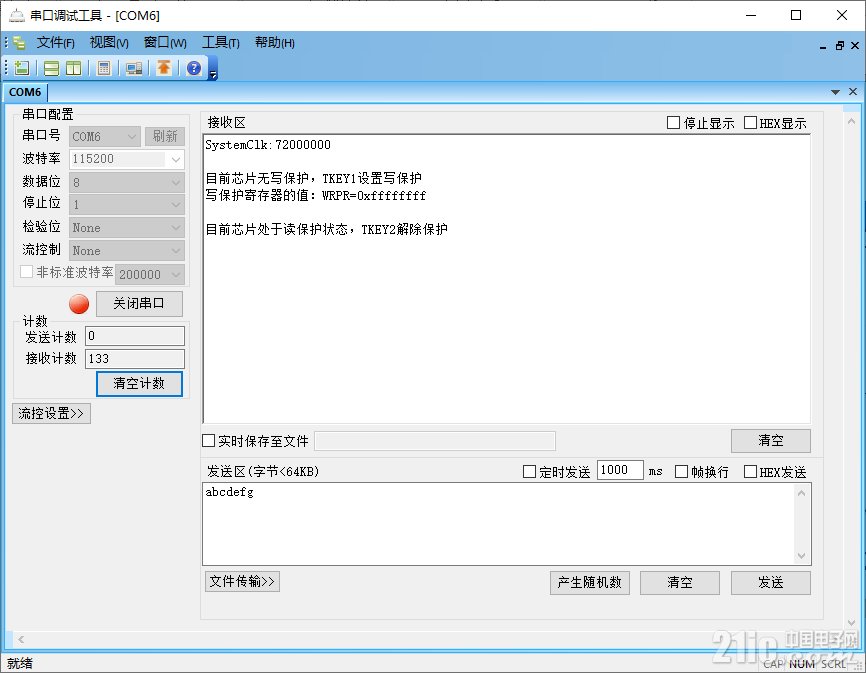

3、软件设计
本章教程主要进行FLASH读写保护以及解除设置,主要通过触摸按键控制。
当按下触摸按键1,则执行写保护状态反转:若目前芯片处于写保护状态,按下触摸按键1则解除写保护;若目前不在写保护状态,按下触摸按键1则设置写保护。
当按下触摸按键2,则执行读保护状态反转:若目前芯片处于读保护状态,按下触摸按键2则解除读保护;若目前不在读保护状态,按下触摸按键2则设置读保护。
关于触摸按键程序在前面章节已经介绍,本章主要进行读写保护及解除程序介绍,具体程序如下:
