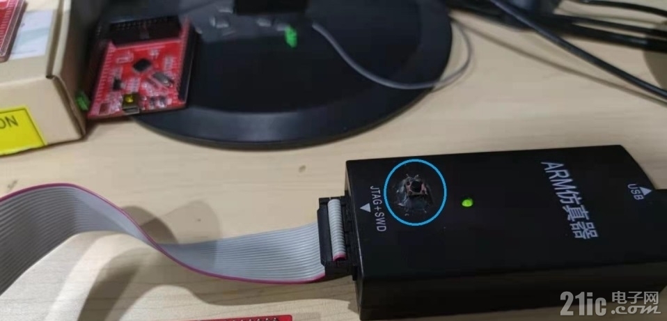

问题描述:HK32F030MF4P6进入Stop模式后,下次无法下载程序。
       经过测试,HK32F030MF4P6进入Stop模式后,就算JLink仍能识别到芯片,但是点击Keil的Download仍是下载失败。
解决方法:在点击"Download"之前,先将芯片的RESET引脚拉低(如果有复位按键,则按下复位按键),然后单击"Download",接着迅速拉高RESET引脚(或释放RESET按键)。
自从JLink上DIY一个RESET按键后,进入STOP模式,再也不用担心下载程序失败了。

Joyje 发表于 2020-12-14 10:04 | 显示全部楼层
用stlink的时候都是用镊子短reset管脚
liushiming82 发表于 2021-6-3 13:16 | 显示全部楼层
我怎么按照这方法,怎么没有用呀,有没有别的方法呀
hayden0 发表于 2021-6-3 14:38 | 显示全部楼层
一直用的这个方法,都是用镊子,新手不好把控,失败就是没掌握好火候
 楼主| ifxz0123 发表于 2021-6-3 14:38 | 显示全部楼层
建议把MCU外部IO带电设备断电后试试
