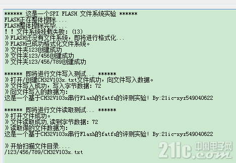

不知道为什么刚开始一直没有成功,正当准备放弃的时候自己又好了,总之是十分诡异啊。

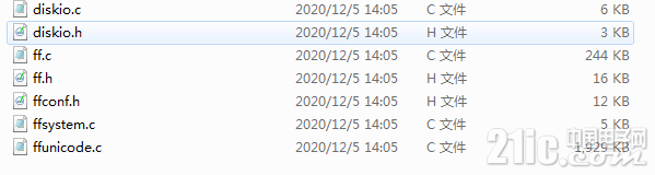

首先去fatfs官网下载最新版的文件,最新版是R0.14a,链接如下:
http://elm-chan.org/fsw/ff/00index_e.html
然后是w25q16的驱动文件前面已经测试完毕了,看前面的测评**即可。
全部分fatfs文件包如下:
我们需要进行的是diskio.c文件的修改和ffconf.h文件的配置。
首先需要进行的是头文件的包含,不知道为什么头文件放在diskio.c中老是报错,我干脆都放在diskio.h中了。

然后是diskio.c的修改:

主函数进行文件系统的测试:
  1.     printf("****** 这是一个SPI FLASH 文件系统实验 ******\r\n");
  2. //
  3.     printf("FLASH正在整体擦除....\r\n");
  4.     SPI_Flash_Erase_Chip();
  5.     printf("FLASH整体擦除完毕....\r\n");
  6.     //在外部SPI Flash挂载文件系统,文件系统挂载时会对SPI设备初始化
  7.     //初始化函数调用流程如下
  8.     //f_mount()->find_volume()->disk_initialize->SPI_FLASH_Init()

程序的运行结果如下:
成功的创建了三级目录并解析出来。
