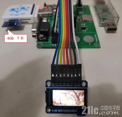

彩色OLED屏、米客方德4Gb T卡与CH32V103开发板的连接关系如图1所示。
1 整体构成
在图片中的浏览过程中,其演示效果如图2~4所示。

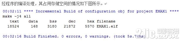

经程序的编译处理,其占用存储空间的情况如下图所示。
nvjwiciw659 发表于 2020-12-13 17:44 | 显示全部楼层
针不戳,就是分辨率太低了哈哈
 楼主| jinglixixi 发表于 2020-12-13 18:24 | 显示全部楼层
针不戳,就是分辨率太低了哈哈
测试性的,有时间换个大的。其实只是画面小了些,细节还是很清楚的!
