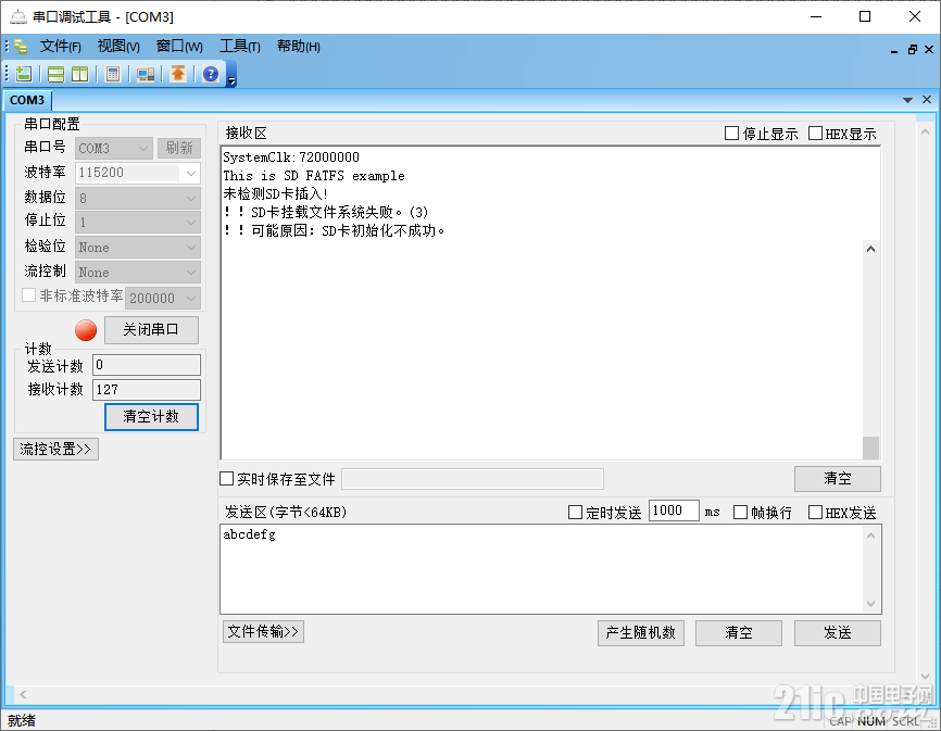

4、下载验证
将编译好的程序下载到开发板并复位,当未插入SD卡时,串口打印情况具体如下:
插入SD卡并复位后,串口打印情况如下:
