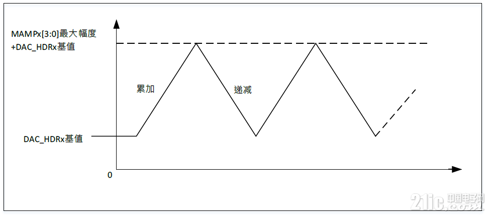

AT32DAC有两个独立通道,每个通道可以分别产生稳定电平,三角波,模拟噪声三种输出波形。这里以三角波举例:

  DAC->SWTRG |= 0x1;//每触发一次,DAC输出+1。在这个例子里,第一次触发DAC输出电平Vref*(基值+0)/4095,第二次触发DAC输出电平Vref*(基值+1)/4095… 因此输出三角波斜率可以通过触发时间间隔调整。

DAC 硬件支持哪些波形输出呢
 楼主| 林堪堪 发表于 2020-12-15 09:55 | 显示全部楼层
muyichuan2012 发表于 2020-12-14 21:32
DAC 硬件支持哪些波形输出呢
稳定电平,三角波,模拟噪声三种。不过可以在稳定电平模式下,自己弄一个数组作为输出电平,可以模拟任何波形
