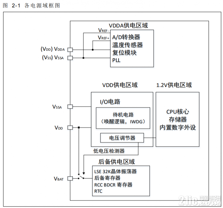

系统复位
除了时钟控制器的 RCC_CTRLSTS 寄存器中的复位标志位和备份区域中的寄存器(见图 2-1 各电源域
框图)以外,系统复位将复位所有寄存器至它们的复位状态。

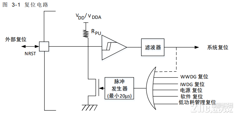

当发生以下任一事件时,产生一个系统复位:
1. NRST 引脚上的低电平(外部复位)
2. 窗口看门狗计数终止(WWDG 复位)
3. 独立看门狗计数终止(IWDG 复位)
4. 软件复位(SW 复位)
5. 低功耗管理复位可通过查看RCC_CTRLSTS控制状态寄存器中的复位状态标志位识别复位事件
来源。

电源复位
当以下事件中之一发生时,产生电源复位:
1. 上电/掉电复位(POR/PDR 复位)
2. 从待机模式中返回
电源复位将复位除了备份区域外的所有寄存器。(见图 2-1)
图中复位源将最终作用于 RESET 引脚,并在复位过程中保持低电平。复位入口矢量被固定在地址
0x0000_0004。
芯片内部的复位信号会在 NRST 引脚上输出,脉冲发生器保证每一个(外部或内部)复位源都能有至少
20μs 的脉冲延时;当 NRST 引脚被拉低产生外部复位时,它将产生复位脉冲。
备份域复位
备份区域拥有两个专门的复位,它们只影响备份区域(见图 2-1)。当以下事件中之一发生时,产生备份
区域复位。
1. 软件复位,备份区域复位可由设置备份域控制寄存器(RCC_BDC)(见 3.3.9 节)中的 BDRST
位产生。
2. 在 VDD 和 VBAT 两者掉电的前提下,VDD 或 VBAT 上电将引发备份区域复位。

其实内部的滤波器使用的时候,还是需要注意的,不然会出现问题。
