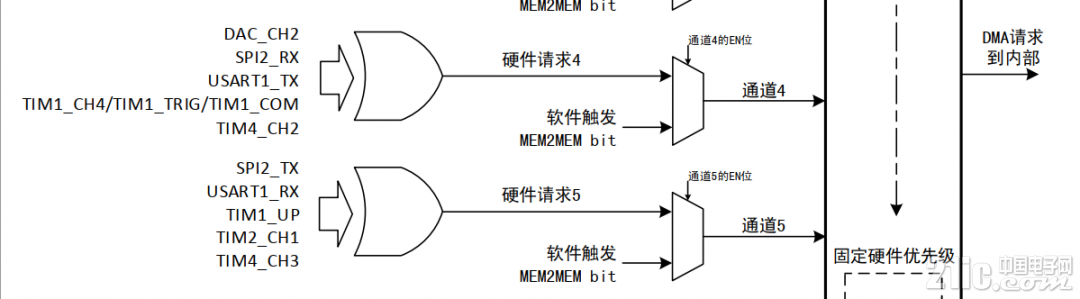

此外,由CH32V103应用手册可知,本次所用外设串口1对应DMA通道4,如下图:
因此,初始化以及使能DMA通道4:
  1. DMA_Init(DMA1_Channel4, &DMA_InitStructure);                  //根据DMA_InitStruct中指定的参数初始化DMA1通道4
  2. DMA_ClearFlag(DMA1_FLAG_TC4);   //清除DMA1通道4传输完成挂起标志
  3. DMA_Cmd(DMA1_Channel4, ENABLE); //使能DMA1通道4
