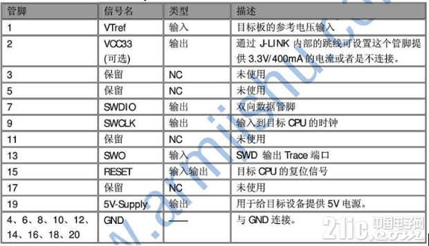

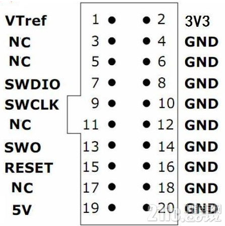

J_LINK下载代码时,其会根据如下图J_LINK Pin1上的电压值来确定数据及时钟线上输出的电平信号的高低,老版本(本案中V8)的J_LINK,其内部Pin1和Pin2未被短接;
J-Link与芯片连接方式为SWCLK、SWDIO及GND对接时,未将芯片的参考电压接到J-Link的Pin1脚,故此时J-Link的Pin1脚上无电压输入,因此会出现因J_LINK没有检测到芯片的参考电压而造成无法正常下载代码的问题
解决方法
1)如果硬件电路板支持改动,可将芯片的VDD接到J_LINK的Pin1上来解决
2)如果硬件电路板不支持改动,也可以使用将J_LINK的Pin1和Pin2短接的方式来解决
