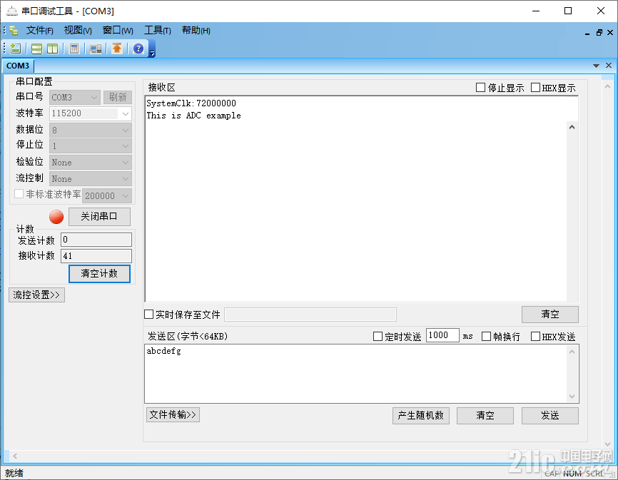

4下载验证
将编译好的程序下载到开发板并复位,串口显示如下:

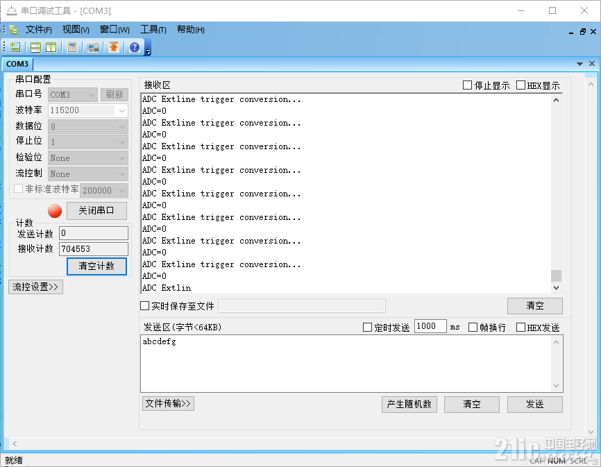

将PA1与开发板3.3V引脚连接起来,同时将PA11与GND引脚连接起来(下降沿触发),串口显示如下:
将PA1与开发板GND引脚连接起来,串口显示如下:
因为此处配置ADC连续转换模式,因此只需要触发一次,ADC即可进行不停转换;当配置ADC非连续转换模式时,触发一次即进行一次转换。
