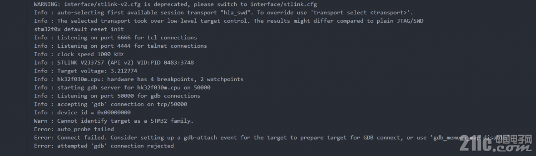

如题,哪位大佬能指导下,现在试了用stm32f030的配置文件来试不能用,读不出device_id

可能读device_id的位置不一样吧,建议看看航顺的数据手册哈,毕竟不能完全兼容的

去查查手册,每家的ID存储位置和读取方式不一样的

我已经换成JLink,可以成功下载。挺好用。
