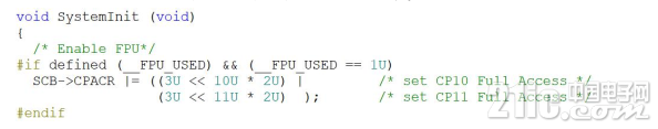

常见进入 Hardfault 异常状况 解决办法:
01. 使用 SRAM 超过选择字节设置的 SRAM 空间大小。
02. 使用 ICP/ISP 或第三方烧录器开启后烧录程序
03. 在 Keil 或 IAR 上开启了 single precision 功能, 在代码中并没有开启 M4 内核 FPU 寄存器, 需在代码中开
启 FPU 功能:
04. 访问数据越界,找到程序中访问越界的问题点, 并修改它到正常数据区域内。

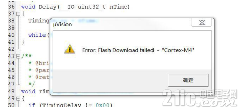

显示 Error: Flash Download failed – “Cortex-M4” 问题
在 KEIL 仿真或下载时弹出
原因可能是以下几种:
01. 开启了读保护, 先取消 MCU 读保护, 然后再下载
02. 选错了或者没有选择加载 Flash 文件算法, 在 Flash Download 处选择添加正确的 Flash 文件算法
03. J-Link 驱动版本太低, 建议 6.20C 以上版本
