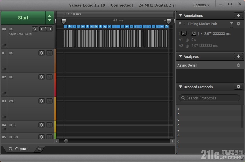

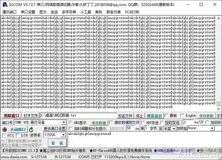

回环压力测试:串口助手每3ms发送24个字节数据(逻辑分析仪测得,发送24个字节需要2.071333ms),MCU接收完24个字节数据后再发回给串口助手。
发送接收回环压力测试,可以看到没有数据丢失

 楼主| ifxz0123 发表于 2021-1-13 11:09 | 显示全部楼层
zhifeng 发表于 2021-1-8 19:33
电脑发不了这么快的的3ms 对windosws  不可能的
确实是,实测发现设置的3ms,实际上是16ms发送一次。有空,我再重新测试下
两只袜子 发表于 2021-1-14 09:02 | 显示全部楼层
很棒,拿走不谢
gddddd 发表于 2021-1-14 16:11 | 显示全部楼层
确实是,实测发现设置的3ms,实际上是16ms发送一次。有空,我再重新测试下 ...
应该只是显示不过来,看串口助手收和发的字节数是对上号的,感觉很棒,果然是硬件不足软件补,减少了没有DMA的遗憾
