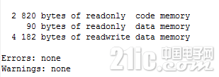

BSP\Project\AT_START_F421\Templates\IAR_v8.2 这个IAR模板编译出来RAM占用特别大4.18K,有办法解决吗?(Keil编译只占1.6K)

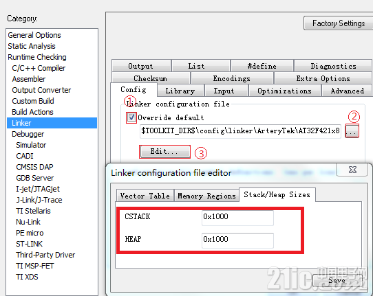

sheltonyu 发表于 2021-1-20 15:10 | 显示全部楼层
你好,RAM差异是因为两种环境下的默认堆栈大小不一样导致的,默认size如下图
keil
IAR
改法:
可从BSP中的Libraries/CMSIS/CM4/DeviceSupport/startup/iar/linker下拷贝一份对应的icf文件到工程目录
点击IAR图中步骤2的复选框选中拷贝到工程目录的icf文件,再点击步骤3修改堆栈大小后保存就可以了。
