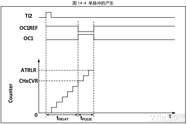

如图,需要在TI2输入引脚上检测到一个上升沿开始,延迟Tdelay之后,在OC1上产生一个长度为Tpulse的正脉冲:
1)设定 TI2 为触发。
  • 设置比较/捕获控制寄存器 1(TIM1_CHCTLR1)CC2S域为01b,把IC2映射到TI2;
  • 设置比较/捕获使能寄存器(TIM1_CCER)的CC2P位为 0b,IC2设为上升沿检测;
  • 设置从模式控制寄存器(TIM1_SMCFGR)TS域为 110b,TI2FP2 设为触发源;
  • 设置从模式控制寄存器(TIM1_SMCFGR)SMS域为110b,TI2FP2 被用来启动计数器;
2)Tdelay 由比较捕获寄存器的的值确定,Tpulse 由自动重装值寄存器的值和比较捕获寄存器的值确定
假定当发生比较匹配时要产生从0到1的波形,当计数器达到预装载值时要产生一个从1到0的波形:
  • 首先要设置比较/捕获控制寄存器 1(TIMx_CHCTLR1)的OC1M=111,进入PWM模式2;
  • 根据需要有选择地使能预装载寄存器:设置比较/捕获控制寄存器 1(TIMx_CHCTLR1)的OC1PE=1和控制寄存器1(TIMx_CTLR1)中的ARPE;
  • 然后在比较捕获寄存器(TIMx_CH1CVR)中填写比较值,在自动重装值寄存器(TIMx_ATRLR)中填写自动装载值;
  • 最后设置事件产生寄存器(TIMx_SWEVGR )的UG位来产生一个更新事件,然后等待在TI2上的一个外部触发事件。
在此配置中,CC1P=0,TIMx_CTLR1寄存器中的DIR和CMS位应该置低。因为只需要一个脉冲,所以必须设置TIMx_CTLR1寄存器中的OPM=1,在下一个更新事件(当计数器从自动装载值翻转到0)时停止计数。
特殊情况: OCx快速使能:在单脉冲模式下,在TIx输入脚的边沿检测逻辑设置CEN位以启动计数器。然后计数器和比较值间的比较操作产生了输出的转换。但是这些操作需要一定的时钟周期,因此它限制了可得到的最小延时Tdelay。
如果要以最小延时输出波形,可以设置比较捕获控制寄存器1(TIMx_CHCTLR1)中的OCxFE位;此时OCxREF(和OCx)直接响应激励而不再依赖比较的结果,输出的波形与比较匹配时的波形一样。OCxFE只在通道配置为PWM1和PWM2模式时起作用。
