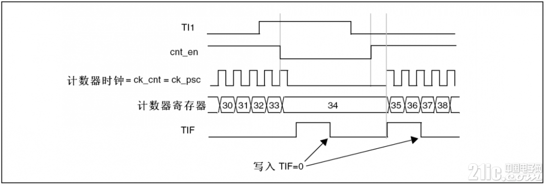

2、从模式:门控模式
根据选中的输入端电平使能计数器。
在下面配置例程中,当TI1为低电平时,计数器向上计数:
● 配置通道1检测TI1的低电平。配置输入滤波器的带宽(本章例程不需要任何滤波器,因此设置比较/捕获控制寄存器1(TIM1_CHCTLR1)IC1F域为0000)。在触发操作中不使用捕获预分频器,因此不需要进行配置。设置比较/捕获控制寄存器1(TIM1_CHCTLR1)CC1S域值为01,只选择输入捕获源。设置比较/捕获使能寄存器中位CC1P值为1确定极性,即只检测低电平。
● 设置从模式控制寄存器(TIM1_SMCFGR)中SMS域值为101,即选择从模式为门控模式,当触发输入(TRGI)为高时,计数器的时钟开启;在触发输入变为低,计数器停止,计数器的启停都是受控的。设置从模式控制寄存器(TIM1_SMCFGR)中TS域值为101,即选择滤波后的定时器输入1(TI1FP1)用于同步计数器的触发输入源。
● 设置控制寄存器1(TIM1_CTLR1)的CEN位值为1,使能计数器。在门控模式下,如果CEN=0,则计数器不能启动,不论触发输入电平如何。一旦使能计数器,只要TI1为低,计数器开始依据内部时钟计数,一旦TI1变高则停止计数。当计数器开始或停止时中断状态寄存器(TIM1_INTFR)中的TIF位被置1。
TI1上升沿和计数器实际停止之间的延时取决于TI1输入端的重同步电路。

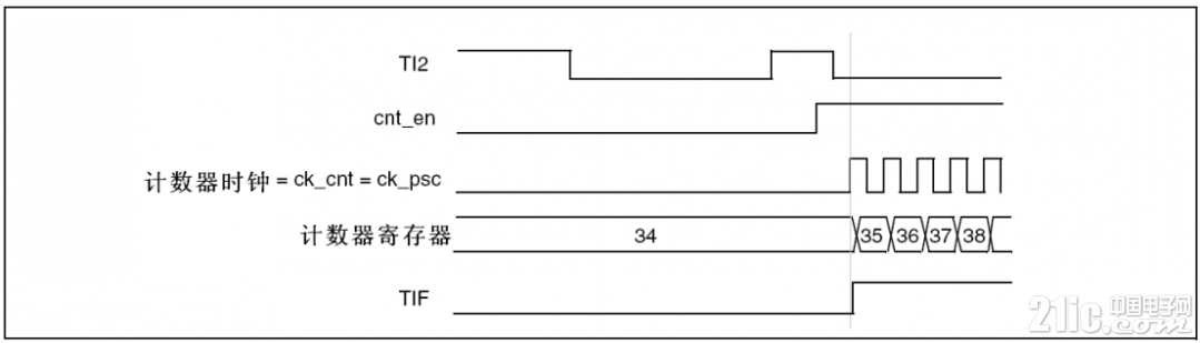

在下面配置例程中,计数器在TI2输入的上升沿开始向上计数:
● 配置通道2检测TI2的上升沿。配置输入滤波器的带宽(本章例程不需要任何滤波器,因此设置比较/捕获控制寄存器1(TIM1_CHCTLR1)IC2F域为0000)。在触发操作中不使用捕获预分频器,因此不需要进行配置。设置比较/捕获控制寄存器1(TIM1_CHCTLR1)CC2S域值为01,只选择输入捕获源。设置比较/捕获使能寄存器中位CC2P值为1确定极性,即只检测低电平。
● 设置从模式控制寄存器(TIM1_SMCFGR)中SMS域值为110,即选择从模式为触发模式,即计数器在触发输入TRGI的上升沿启动,只有计数器的启动是受控的。设置从模式控制寄存器(TIM1_SMCFGR)中TS域值为110,即选择滤波后的定时器输入2(TI2FP2)用于同步计数器的触发输入源。当TI2出现一个上升沿时,计数器开始在内部时钟驱动下计数,同时中断状态寄存器(TIM1_INTFR)中的TIF位被置1,即触发器事件产生。
TI2上升沿和计数器启动计数之间的延时,取决于TI2输入端的重同步电路。

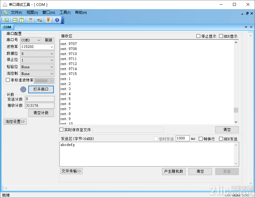

4下载验证
将编译好的程序下载到开发版并复位,在不同模式下,串口打印如下:
1、复位模式:当PA8引脚检测到上升沿,计数器复位重新计数;
2、门控模式:当PA8引脚输入高电平时,计数器正常计数,否则停止计数
3、触发模式:当PA8引脚检测到上升沿,计数器继续计数;
