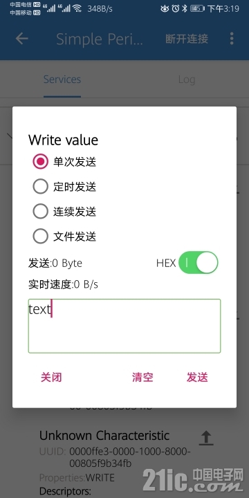

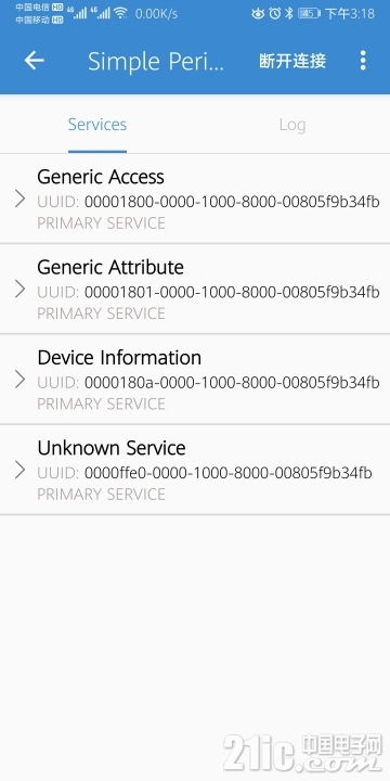

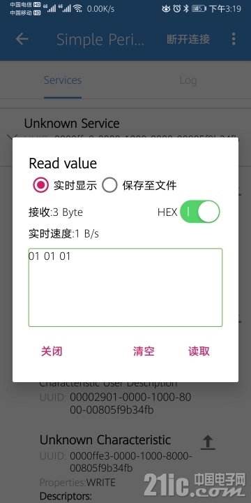

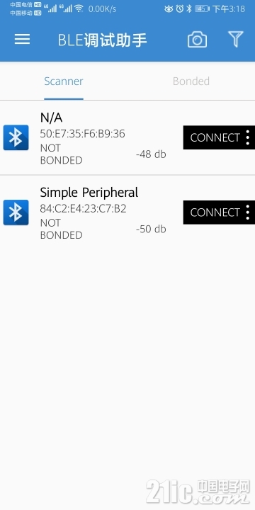

      下载后手机app上显示连接成功,但是不能发送和接收,电脑串口显示的数据如下,该怎么解决啊?谢谢大家的回答

WCHTech2 发表于 2021-1-22 16:50 | 显示全部楼层
这就是连接上了,可以正常发送数据,DEMO中是每次发送1字节,不会将接收的数据打印出来

谢谢回答,改哪里可以将发送的数据打印出来,手机app也读不出数据啊,啥原因?

WCHTech2 发表于 2021-1-23 10:02 | 显示全部楼层
东方之光 发表于 2021-1-22 18:49
谢谢回答,改哪里可以将发送的数据打印出来,手机app也读不出数据啊,啥原因? ...
查看例程中 perpherla.c中,static void simpleProfileChangeCB( uint8 paramID ) 函数

 楼主| 东方之光 发表于 2021-1-23 10:45 | 显示全部楼层
只能打印字节长度,不能打印实际的发送内容吗?
