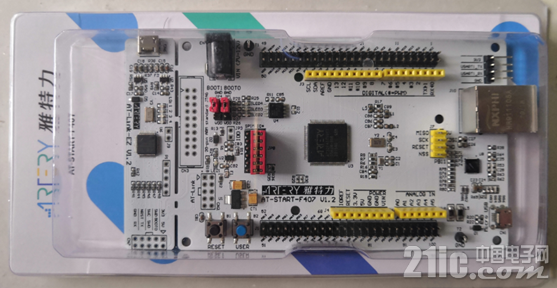

期盼中的雅特力开发板终于寄到了,白色的开发板板、透明的塑料包装、是那样的间接明了。与其他的塑料包装不同,雅特力的包装很便于取出开发板,整体包装见图1所示。
1  AT-START-F407开发板

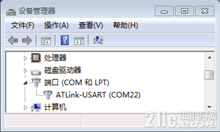

此时,你若从调试器端供电,在打开设备管理器,会看到有一个虚拟出的串口,见图3所示。
3 虚拟串口

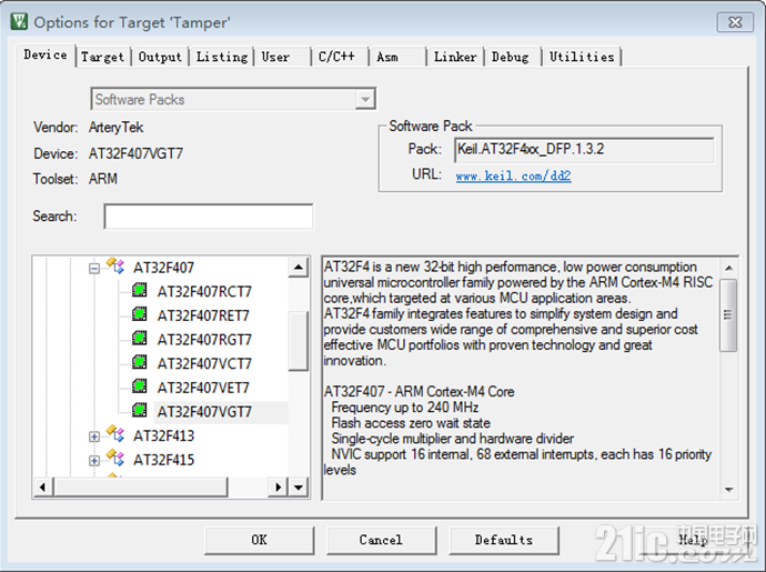

若想搭建其开发环境,需下载并安装Keil.AT32F4xx_DFP.1.3.2  Keil_AT32F4xx_AddOn,随后在芯片列表中即可见到“AT32F407VGT7”的身影。
4 添加芯片支持

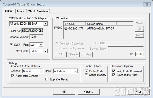

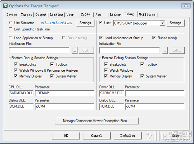

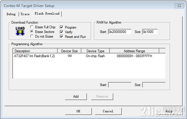

为了便于程序下载,需按图5所示来选取调试器。在连接调试器的情况下,可见 到调试器被激活,见图6所示。选取的烧录算法则如图7所示。
5 设置调试器
6 激活调试器
7 选取烧录算法
