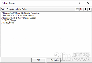

修改后的路径

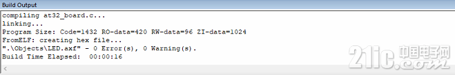

直接编译发现报错了
FCARM - Output Name not specified, please check 'Options for Target - Utilities'
这个是需要修改导入文件的类型
参考:https://www.cnblogs.com/xxmrecord/p/12673989.html
重新编译
编译成功。
