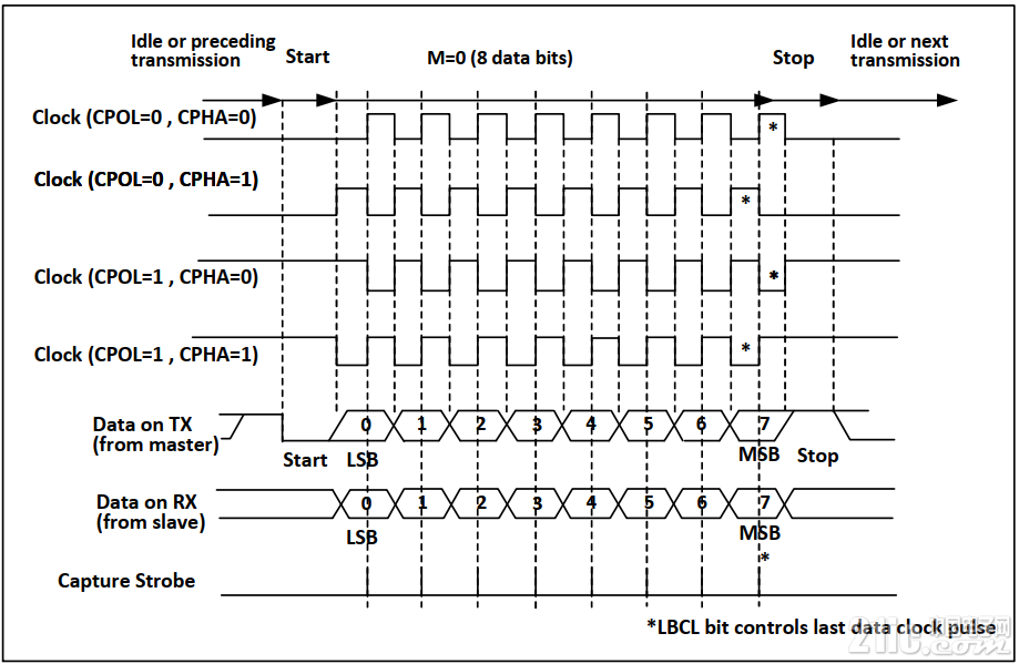

3)LBCL 位决定在发送最后一位数据位时是否输出时钟,CPOL 位决定时钟的极性,CPHA 决定时钟的相位,这三个位在控制寄存器2(R16_USARTx_CTLR2)中,这三个位需要在 TE 和 RE 未被使能的情况下设置,具体区别见下图。

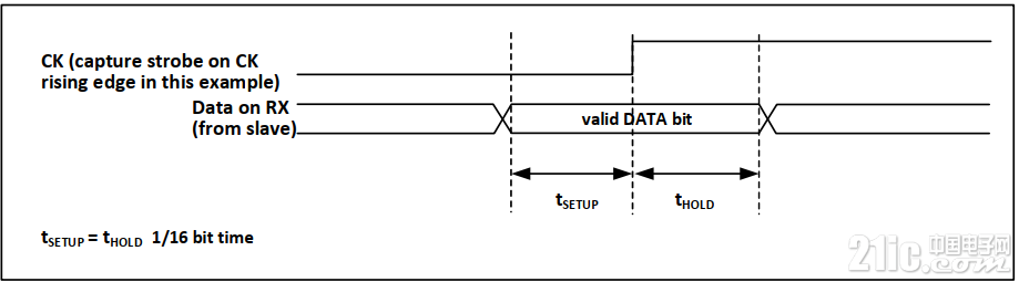

4)接收器在同步模式下只会在输出时钟时采样,需要从设备保持一定的信号建立时间和保持时间,具体见下图。
