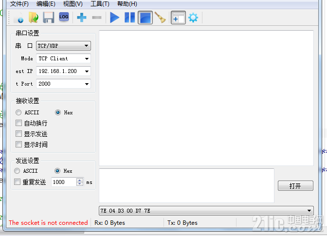

PCB板设计的网口芯片使用了CH9121,由于上位机要求工作在TCP SERVER模式下,由于CH9121是透传芯片,多个上位机连接时,不好控制单片机发出数据的流向,于是改为了CH395Q。
CH395和CH9121供电、时钟和网口都是兼容的,所以把9121吹下来,重新焊上了395Q。
依据exam5编写STM32F103驱动的TCP SERVER程序。

CH395_TCP_Server_Init()程序执行完毕,能够ping通CH395Q,说明395正常工作了;
Server_Connect()程序执行,打开socket0 和TCP侦听,返回值都是00,成功执行;
ch395的例程都是检测到中断后,执行 CH395GlobalInterrupt();我的PCB上没有接395的中断管脚,于是就在while(1)中不断的执行 CH395GlobalInterrupt();
但TCP Clinet客户端一直不能和CH395的SERVER建立连接,请问,我的问题出在哪里,各位看看,拜托啦!
