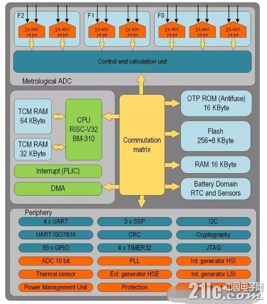

1.主要功能
处理器核心:RISC-V(BМ-310SCloudBEAR)主频:60MHz电源电压(主)2.2。。.3.6V电源电压(ADC使用)3.0。。.3.6V电源电压:1.8。。.3.6V闪存程序存储器容量:256+8KB存储器容量RAM:112KB一次性可编程ROM的容量:16KB计量用电测量ADC:24位sigmadelta,7通道用于计算功耗的ADC:10位带温度传感器接口:5xUART,3xSPI,1xI2C用户IO:55具有实时时钟和篡改检测的512字节电池域4个32位定时器模块,具有4个事件捕获通道和PWM4个32位定时器块,4个事件捕获通道和PWM看门狗定时器具有变量多项式的CRC计数块对称密码算法计算支持块随机数产生装置频率变化检波器电源电压检测单元(主、电池)光检测器块电力供应链中的噪声产生装置调试接口:JTAG封装类型:QFN88(10x10mm)工作温度:50°C…+85°C系统结构:

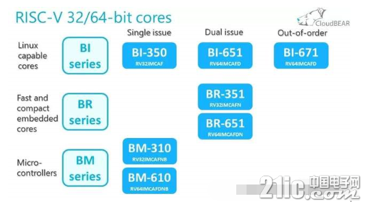

如前所述,芯片的核心是带有BM-310标记的32位RISC-V处理器内核(采用RV32IMC配置),它是由CloudBEAR设计的。这不是他们唯一的处理器核心。他们提供了一系列的核心,从小型微控制器核心到高性能的64位多处理器集群。
Milandr正在开发基于CloudBEAR组合中不同复杂程度的内核的新产品。现在只有基于BM310内核的K1986VK025已上市。不过,其他产品,包括基于64位内核的产品将很快面世。BM-310内核是一个32位的RISC-V内核,采用三段式汇编,能够在两个周期内完成一次乘法运算。在这个版本的芯片中还没有实现对浮点运算的支持(虽然内核允许设置浮点运算)。

如果处理器核心是微控制器的心脏,那么计量ADC就是其大脑,因为它是用于指定微电路分配。微控制器实现了一个包含7个通道的24位Σ∆ADC的模块。
对于三相网络,所有通道分为三对F0-F2(电压通道和电流通道)和一个独立的电流通道(称为F0)。7个通道中的每个通道都以高达16kHz的输出采样率数字化输入信号。
此外,在每对通道F0-F2中,都有机会计算电流/电压的均方根值,计算有功和无功功率,计算消耗的有功和无功电能,电压中的信号频率通道,峰值超出部分以及信号下降到低于设定水平。
这些额外的功能块降低了处理器的负载,从而减少了整个芯片的功耗。此外,每个ADC都有一个独立的DMA通道,无需处理器参与即可将数据保存到RAM。
Σ∆ADC单元的主要参数和功能列表:
7个独立的ADC,输出采样率为4/8/16kHz(4个电流通道和3个电压通道)。这些通道组成3个块,用于测量每个相F0-F2的参数。在通道F0的块中,实现了当前通道(具有最大值)的自动选择,用于功率特性的后续计算。如果电流差超过6%,则会产生中断。除此功能外,其余的块F0-F2是相同的。所有ADC通道均具有独立的斜率校准系数特性。每个当前通道都有一个独立的积分器。每个ADC模块(F0-F2)通过电压通道独立计算信号周期。计算此值的周期数可以设置为等于1/2/4/8/16/32/64/128个周期。每个模块都可以验证电压通道中周期性信号的损耗。每个模块都可以验证电压“下降”到指定水平以下,以及电流和电压通道中的信号是否超出指定限制。允许以0.02%的精度校正电压通道中信号的相位。允许计算均方根值,电流和电压的均方根平方值以及它们的独立校准。在计算有功和无功能量时,该期间的累计能量值存储在单独的寄存器中(用于正和负能量)。全功率和能量计算。相对于相位0计算相移。因此,计算所消耗的功耗是在处理器的最小参与下执行的。

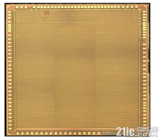

如果入侵者走得更远,那么为了限制对微电路内部电路的访问,在裸片布局的上层实施保护堆栈,其中接地电路和功率电路交织在一起,以及沿信息电路传输随机多项式。顺便说一句,这就是为什么上面的图片显示的是CAD的布局图,而不是裸片的真实照片。
至于裸片的真实图片,看起来像这样。
对比一下,ST卡芯片(ST23系列)的防盗网是这样的。
如果网状物完整性受到物理侵犯,也会产生报警。软件必须监控所有报警事件,如果发生,则记录攻击的事实。更为重要的是,可以配置微电路,当检测到攻击时,密码密钥信息会自动删除。这一切都需要软件的保证。
