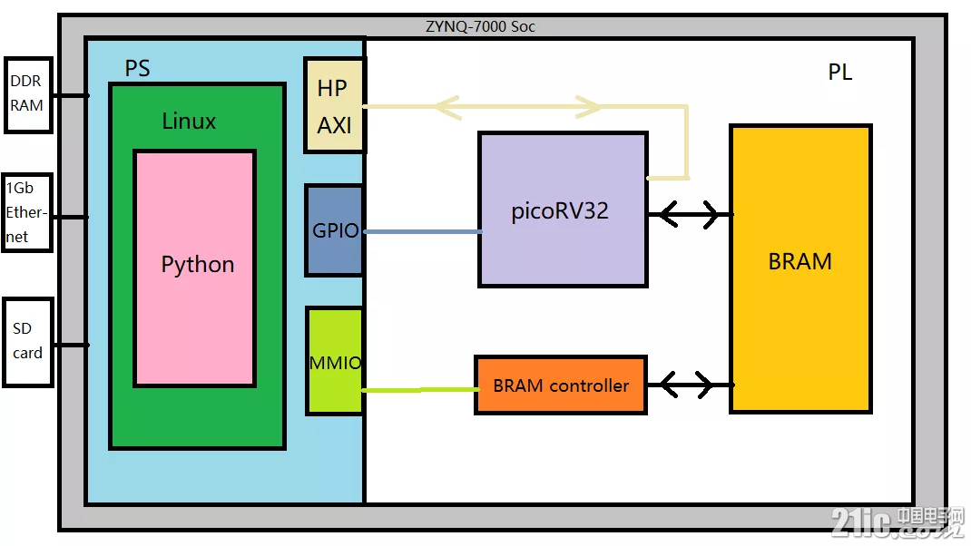

Overlay简介
RISC++-V-On-PYNQOverlay实现了在PYNQ-Z2板上的RISC-V处理器及工具链集成,并提供了完整的RISC-V源码与设计流程,得益于PYNQ软件框架,其支持在JupyterNotebook对RISC-V进行编译、调试与验证,即可以在JupyterNotebook上编写一段C/C++/RISC-V汇编程序,将编译后的二进制文件放到picoRV32上运行。
以下两张图是本Overlay的系统框图,其中picoRV32是一个开源的RISC-V核,它具有占用资源少的特点,并且它自带AXI接口,可以方便地使用Xilinx提供的各种基于AXI总线的IP。本项目有两个工程,它们的区别主要是picoRV32接的RAM:上图只使用BRAM,而下图同时使用到了BRAM和外部DRAM
快速开始
-环境需求PYNQV2.4。
-在PS端,我们需要编译安装RISC-V工具链和对应的库。

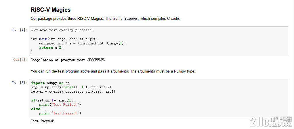

示例Notebook
装好Overlay后,打开RISC-V-Examples/PicoRV32ProcessorMixed-MemoryProcessorDemo.ipynb,这是使用DRAM和BRAM混合储存器的示例工程。实际上代码与使用只BRAM的工程类似,只不过使用了不同的bit文件。
开始时下载bit文件,在这个过程中所有驱动都会注册完成。
可以用help函数查看Overlay和processor的有关信息,可以看到,这里的Overlay和processor使用了本项目设计的驱动,这说明驱动注册成功了。
在Notebook中包含了一段C程序,作用是返回一个数组的第二个元素。可以看到我们使用了pythonmagics来声明并编译一段C程序,这和PYNQ本身对Microblaze核的编程方法类似。然后调用processor的run方法将程序装载进RAM中来运行picoRV32。
我们也可以调用BRAMcontroller的mmio来看看内存的情况。在这之后也有使用C++和汇编程序的例子,这里不作赘述,读者通过执行JupyterNotebook中的代码来体验。

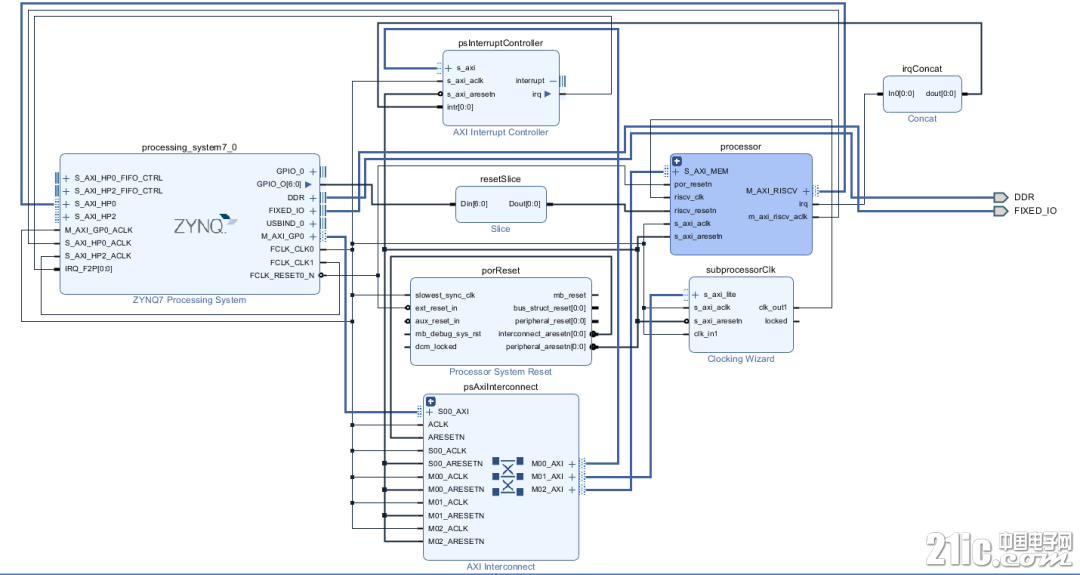

-Vivado工程blockdesign介绍
具体硬件设计是这样的:
上图是项目的总体布局,下图是processor展开后的内容。
其中BRAM是一个双口RAM,它两端连接的是PS和picoRV32。另外,可以看到PS的GPIO连接的是processor的复位端,当二进制程序装入BRAM后,复位picoRV32,使它运行程序。picoRV32运行结束后,会触发一个中断。利用这个设计,可以例化许多RISC-V核心,并让其运行独立的程序,实现一个灵活可配置的众核处理器,事实上已经有用这种方法实现了例化超过一千个RISC-V核的项目。
在Processor内部,picoRV32通过AXI总线来访问其他IP,可以使用AXI总线来给它增加各种各样不同的外设。在这里,本项目只是添加了另一个内存(通过PS的HPAXI0接口访问内存控制器)。
另外,这里的picoRV32核心的运行频率可以通过利用AXI总线配置时钟资源来调整。
注意:RISC-V核的hierarchy名字必须为processor,并且processor中的复位模块必须为rscvReset。如果改动这些名字,必须修改对应的驱动源文件,否则不能正确加载驱动。
OverlayAPI介绍
在此工程中,通过riscvc、riscvcpp和riscvasm这三个pythonmagics来编译一段程序。例如:%%riscvcpptest_cppoverlay.processor。其中test_cpp是程序的名字,overlay.processor是想要写入的RISCV核hierarchy的名字。然后在本cell中编写代码,运行后将调用前面安装的RISC-V的工具链编译。
编译成功后,利用processor的run方法运行程序。例如:overlay.processor.run(test_cpp,test_cpp_arg)。其中test_cpp是程序名字,test_cpp_arg是参数数组,它兼容numpy的类型。
