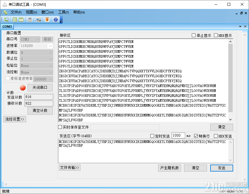

4下载验证
将编译好的程序下载到开发板并复位,打开串口调试助手,发送数据,可以看到数据被接收并发送返回显示,如下所示:
