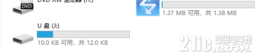

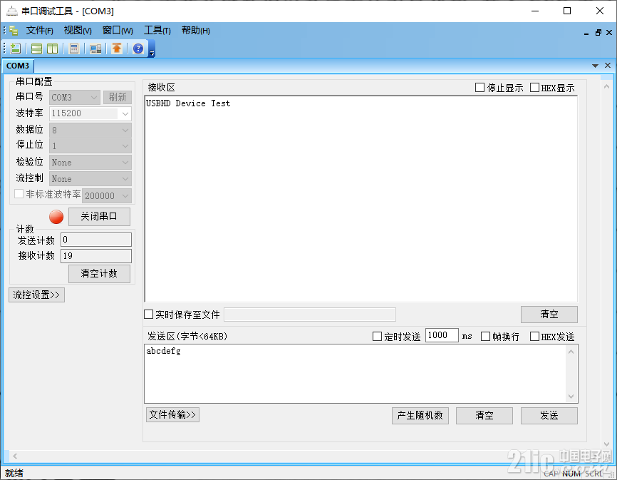

CH32V103应用教程——USB模拟U盘
本章教程主要使用CH32V103 USB模拟U盘设备,此程序是移植而来,仅供参考。
1、USB简介及相关函数介绍
关于USB具体介绍,可参考前面章节。
2、硬件设计
本章教程主要进行USB模拟U盘设备,仅需用到开发板USB口。
3软件设计
本章程序全在主函数中进行,具体程序如下:

将编译好的程序下载到开发板并复位,打开串口调试助手,串口打印如下:
用公对公USB线将开发板与电脑连接起来,打开磁盘驱动器可以看到多了一个U盘设备,如图所示:
查看此电脑,可以看到多了一个U盘,如图所示:
