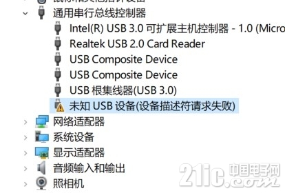

1.JPG 2.JPG 刚焊接好,插上USB。识别成功,试着烧录一下。随便找了一个官方的例程。烧录成功。拔掉USB再插回来就识别不了了。我是不是把boot loader擦除了?不知道什么情况。

WCHTech2 发表于 2021-4-17 09:14 | 显示全部楼层
新的CH552(未下载过程序)默认是直接进boot,等待程序下载,下载过程序后,再次进boot需要触发,触发方式为上电前按住Download引脚(USB D+引脚接VCC)
详细说明见EVT中的说明文档:http://www.wch.cn/downloads/CH554EVT_ZIP.html

 楼主| qqtfh 发表于 2021-4-17 10:54 | 显示全部楼层
新的CH552(未下载过程序)默认是直接进boot,等待程序下载,下载过程序后,再次进boot需要触发,触发方式 ...
我是画的板,用的芯片是CH552的,在网上下载了一个CH559的USB例程,想烧录试试。例程具体内容没细看。没注意到是CH559的。烧录进CH552,第一次能烧录进去。第二次就不行了。将P3.6短接到V33也是不能识别USB。换了颗芯片也是一样的情况。当换到第3颗芯片时,我才发现烧的是CH559的程序,不是552的。重新换了颗芯片。再烧CH552的程序。然后,再拔电,然后短接P3.6到V33。成功了。我想问,前面几个烧录过CH559程序的芯片是不是干废了?
