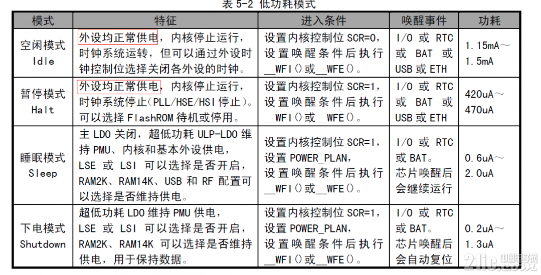

CH578M的LCD能在睡眠模式下显示不?
华大,赛元的可以,CH578不知道行不行,我试了睡眠模式不显示,官方例子没有这方面说明 。
有没有网友知道?
WCHTech2 发表于 2021-5-8 17:26 | 显示全部楼层
在空闲模式和暂停模式下,外设都正常供电,此时LCD可正常显示。
你好,请问CH577怎么烧录?好像这个MCU没有SWD口。  发表于 2021-5-8 17:40
 楼主| linguanghua 发表于 2021-5-8 17:37 | 显示全部楼层
几百UA,功耗太大了。这个方案只能抛弃了,还是华大的好,几UA,可惜现在没货。
