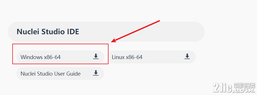

2.工具下载到芯来科技的官方网站上进行下载
https://www.nucleisys.com/download.php
下载完成后,直接解压即可。

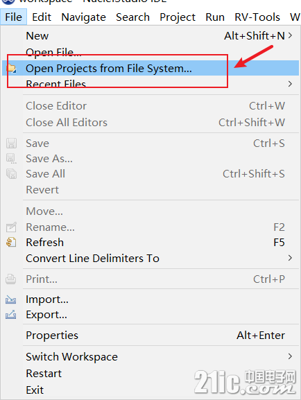

4.工程测试打开NucleiStudio IDE工程,选择Import Project
接着选择需要导入的文件夹即可

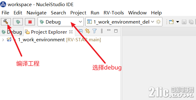

选择工程编译
最后确定选择

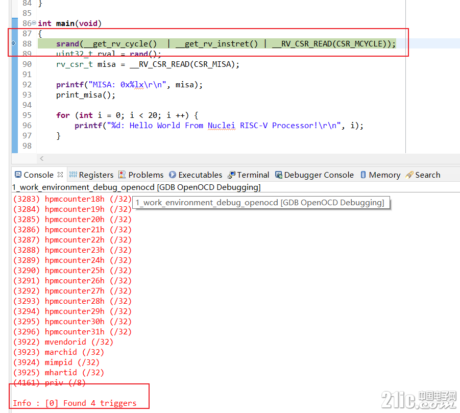

选择openocd后,然后进行调试即可。

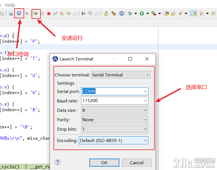

上图表示调试进入正常的模式,此时可以进行单步调试,打开串口终端可看到现象。
选择串口后,点击全速运行,可以看到串口输出正常信息。
此时表示环境搭建成功。
