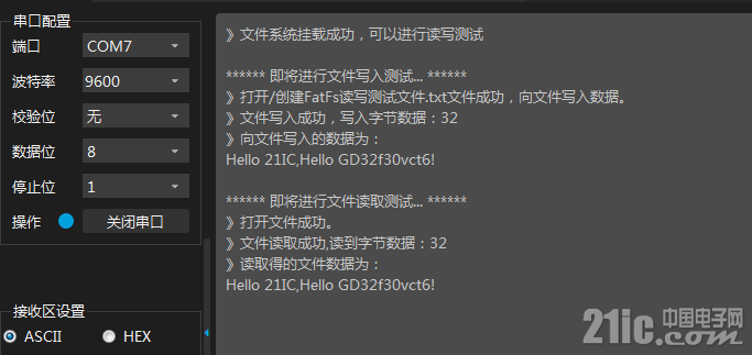

一、最近看到论坛里有人问利用gd的官方SD卡驱动移植fatfs有没有成功的,于是在想这有什么,于是动手试了一下,
各种报错,挂载不上,格式化不了,各个网站查资料,也没有解决的办法,fatfs每个版本挨个都试一下,从R14降版本,最后R09版本移植成功了。

五、主函数

  67. /*----------------------- 文件系统测试:写测试 -----------------------------*/
  68.         /* 打开文件,如果文件不存在则创建它 */
  69.         printf("\r\n****** 即将进行文件写入测试... ******\r\n");
  70.         res_sd = f_open(&fnew, "0:GD32FatFs读写测试文件.txt",FA_CREATE_ALWAYS | FA_WRITE );
  71.         if ( res_sd == FR_OK )
  72.         {
  73.                 printf("》打开/创建FatFs读写测试文件.txt文件成功,向文件写入数据。\r\n");
  74.     /* 将指定存储区内容写入到文件内 */
  75.                 res_sd=f_write(&fnew,WriteBuffer,sizeof(WriteBuffer),&fnum);
  76.     if(res_sd==FR_OK)
  77.     {
  78.       printf("》文件写入成功,写入字节数据:%d\n",fnum);
  79.       printf("》向文件写入的数据为:\r\n%s\r\n",WriteBuffer);
  80.     }
  81.     else
  82.     {
  83.       printf("!!文件写入失败:(%d)\n",res_sd);
  84.     }
  85.                 /* 不再读写,关闭文件 */
  86.     f_close(&fnew);
  87.         }
  88.         else
  89.         {
  90.                 printf("!!打开/创建文件失败。\r\n");
  91.         }
  92.
  93. /*------------------- 文件系统测试:读测试 ------------------------------------*/
  94.         printf("****** 即将进行文件读取测试... ******\r\n");
  95.         res_sd = f_open(&fnew, "0:GD32FatFs读写测试文件.txt", FA_OPEN_EXISTING | FA_READ);
  96.         if(res_sd == FR_OK)
