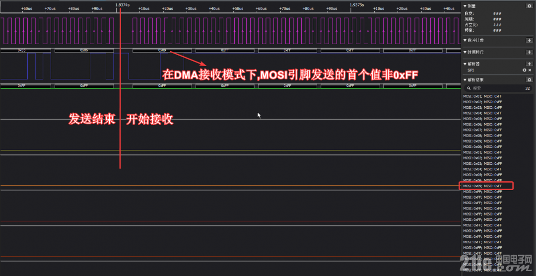

通过逻辑分析仪抓取SPI的收发数据,分析捕获的数据可以发现:
1、DMA发送模式下能够从MOSI正常发送数据
2、切到DMA接收模式下,第一个从MOSI发送数据不为0xFF,该值为0x06
后面经过测试,发现该值与在DMA发送模式下传输的buffer有关系。
比如,
我将DMA发送模式下传输的buffer,修改为发送16个字节(原示例代码发送12字节长度).
此时,DMA接收模式下,第一个从MOSI发送数据不为0xFF,变为0x09
__attribute__((aligned(4))) UINT8 spiBuff[] = { 1, 2, 3, 4, 5, 6, 7, 8, 9, 0, 1, 2, 3, 4, 5, 6 };
原厂FAE可以使用官方的示例测试调查。
