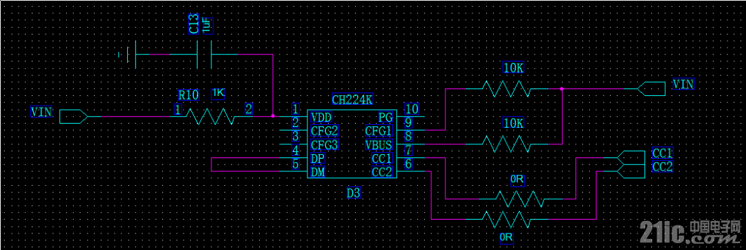

[USB芯片] CH224K 不能获得大电流!
 楼主| linred 发表于 2021-5-17 16:15 | 显示全部楼层 |阅读模式
用的是华为充电器,5V电压,充手机可以4.5A+,充自己的电路最大只能 0.95A,
芯片是这样用的吗,各位大佬
 楼主| linred 发表于 2021-5-17 16:40 | 显示全部楼层
芯片没型号丝印的,是不是淘宝买到假货了,
WCHTech2 发表于 2021-5-17 17:21 | 显示全部楼层
224只支持升压的快充协议。可有换个支持PD的快充头试试。
建议样片到官网申请:http://www.wch.cn/services/request_sample.html,或拨打电话:025-52638388

 楼主| linred 发表于 2021-5-18 09:51 | 显示全部楼层
建议样片到官网申请:http://www.wch.cn/services ...
我想问一下,这芯片应该是有丝印的吧,
 楼主| linred 发表于 2021-5-18 09:59 | 显示全部楼层
你的意思是,只能升压,不能5V升电流?
[url=home.php?mod=space&uid=2948500]@WCHTech2[/url] :了解,谢谢了  发表于 2021-5-19 09:17
是的,只支持升压的快充协议  发表于 2021-5-18 10:20

WCHCN 发表于 2021-7-19 09:07 | 显示全部楼层
你那个华为充电头应该是A口的,没有CC线,而且你芯片的D+D-也没引出,快充协议和CH224K的不匹配,相当于使用这个充电头CH224K并没有起到作用,无法进入大电流模式。
xiaowuzxc 发表于 2021-8-14 12:01 | 显示全部楼层
这是用来诱骗pd的,华为是scp协议,不支持
WCHCN 发表于 2021-8-30 09:49 | 显示全部楼层
CH224支持PD QC  AFC协议
