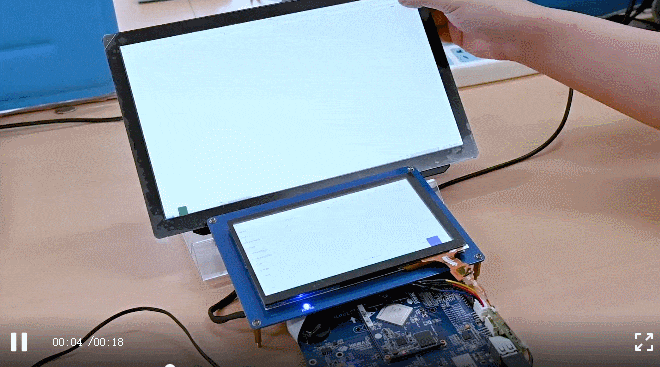

双屏异触
使用xinput对触摸设备和显示设备进行绑定。ILITEK ILITEK-TP触摸设备的id是6,将其与eDP-1绑定。wch.cn USB2IIC CTPCONTROL触摸设备的id是9,将其与HDMI-1绑定。
forlinx@forlinx:~$ xinput map-to-output 6 eDP-1forlinx@forlinx:~$ xinput map-to-output 9 HDMI-1
这样就可以实现RK3399下双屏异触了。测试了一下,两个屏幕各自的触摸效果还不错。
