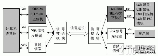

方案一:将USB键盘鼠标,视频信号(VGA信号),音频信号(AUDIO信号)整合的键盘鼠标、音频、视频延长方案

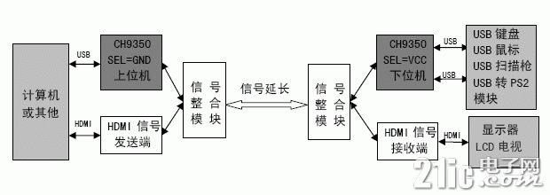

方案三:将USB键盘鼠标,视频信号和音频信号(HDMI信号)整合的键盘、鼠标、音频、视频延长方案

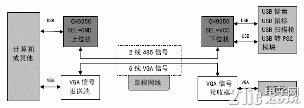

方案四:将USB键盘鼠标,视频(VGA信号)通过单根网线延长的方案
