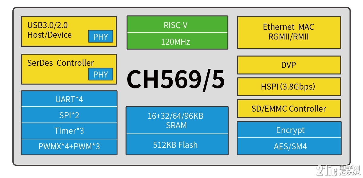

CH569/565 片上集成超高速USB3.0主机和设备控制器(内置 PHY)、千兆以太网控制器、专用高速 SerDes 控制器(内置 PHY,可直接驱动光纤)、高速并行接口HSPI、数字视频接口(DVP)、 SD/EMMC 接口控制器、加解密模块 , 片上 128 位宽 DMA设计可保障大数据量的高速传输, 可广泛应用于流媒体、即时存储、超高速USB3.0 FIFO、通讯延长、安防监控等应用场景。

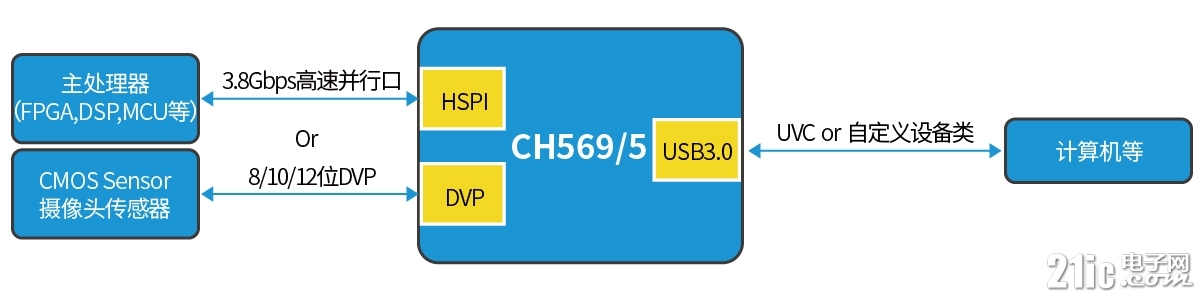

USB3.0  FIFO应用,CH569芯片一端通过高速并行口(3.8Gbps)与主处理器(FPGA,DSP,MCU等)连接,或者直接通过标准DVP接口连接摄像头Sensor,另一端通过USB3.0接口(UVC或者自定义设备类)与计算机等主机相连,实现超高速USB3.0 FIFO功能,可广泛应用于工业相机,USB3.0 摄像头,数字视频摄录机,视频采集卡,医疗成像设备等等。

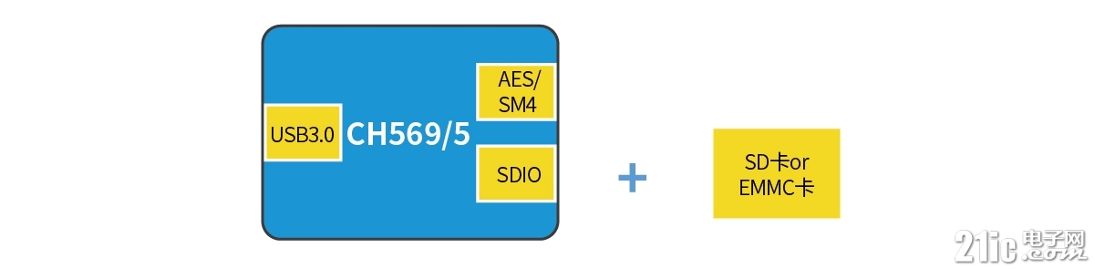

USB3.0超高速加密U盘应用, CH569芯片内置USB3.0超高速接口、SDIO接口以及AES/SM4加密算法。其中USB超高速接口用于连接电脑,SDIO接口用于接SD卡、TF(MicroSD)卡。可通过AES/SM4加密单元对SD卡数据进行加密存储,实现USB3.0超高速加密U盘应用。
