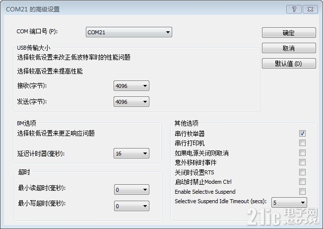

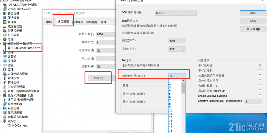

FT驱动的“延迟计时器”参数(默认16毫秒)会影响串口读取/刷新显示次数,FT如果要达到CH/CP的实时性,可设置参数为1毫秒,结果为:
FT232:约24%

您好,驱动中设置延迟定时器的作用,可理解为驱动上传给USB主机的超时等待时间,上传的规则是芯片串口接收 ...

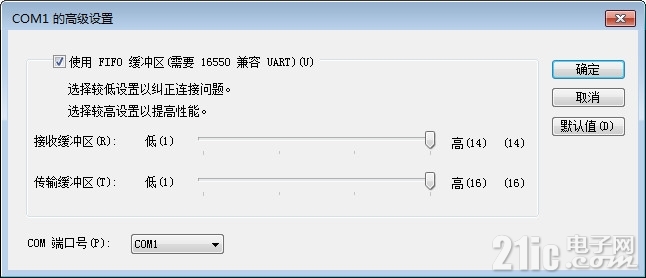

下面是FT2232D和CH340的串口设置,可以看到,FT的设置明显选择更多一些,建议CH340驱动借鉴FT的做法,默认还是使用现在的设置。
用户可以手工设置延时计时器,给那些不在乎延迟,在乎CPU占用率的用户一个设置机会。单独维护一个私有驱动是不可取的。
