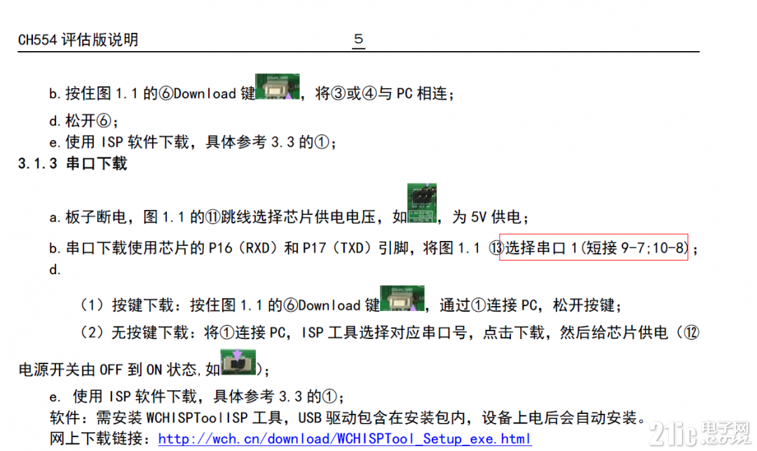

[单片机芯片] CH554用串口下载程序,是否只支持串口1?
 楼主| lacha 发表于 2021-7-3 16:18 | 显示全部楼层 |阅读模式
 楼主| lacha 发表于 2021-7-3 16:50 | 显示全部楼层
我用串口0死活都没反应,WCHISPTOOL软件发命令后芯片根本就没应答
daichaodai 发表于 2021-7-3 18:39 来自手机 | 显示全部楼层
串口ISP一般都只支持一个
 楼主| lacha 发表于 2021-7-5 10:03 | 显示全部楼层
PDF文档并没有注明只支持串口1
WCHTech2 发表于 2021-7-5 14:04 | 显示全部楼层
如手册说明,只支持串口1下载
yangxiaor520 发表于 2021-7-6 17:33 来自手机 | 显示全部楼层
这个片子只支持串口1,这是不仔细看数据手册啊。
