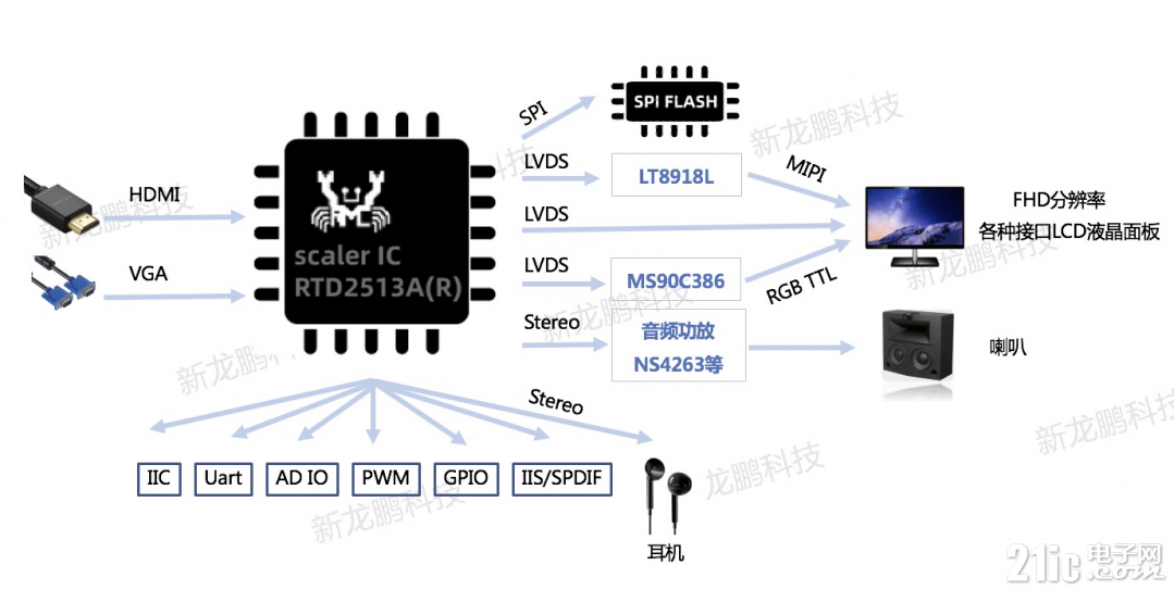

01. Realtek RTD2513A(R)芯片及解决方案
2513
2513
1.工作电压3.3V & 1.1V
2.配8Mbit SPI NOR FLASH
3.LQFP128P, 16MM*16MM
4. 内置音频处理,支持音量调节 ,耳机输出以及IIS/SPDIF数字音频输出
5. 有OSD功能,16色(24bit),UI可支持旋转90/180/270
6. 支持HDMI 1.4& HDCP1.4
7. PWM(8BIT) 、ADC(6BIT),通过DDC通道在线升级
8.最大分辨率输出1920*1200

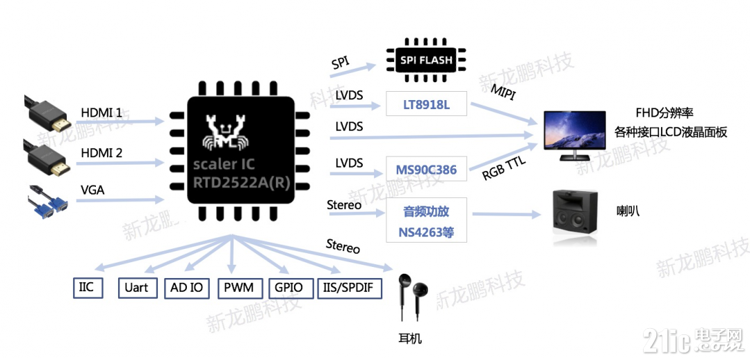

02. Realtek RTD2522A(R)芯片及解决方案
1.工作电压3.3V & 1.1V
8.最大分辨率输出1920*1200

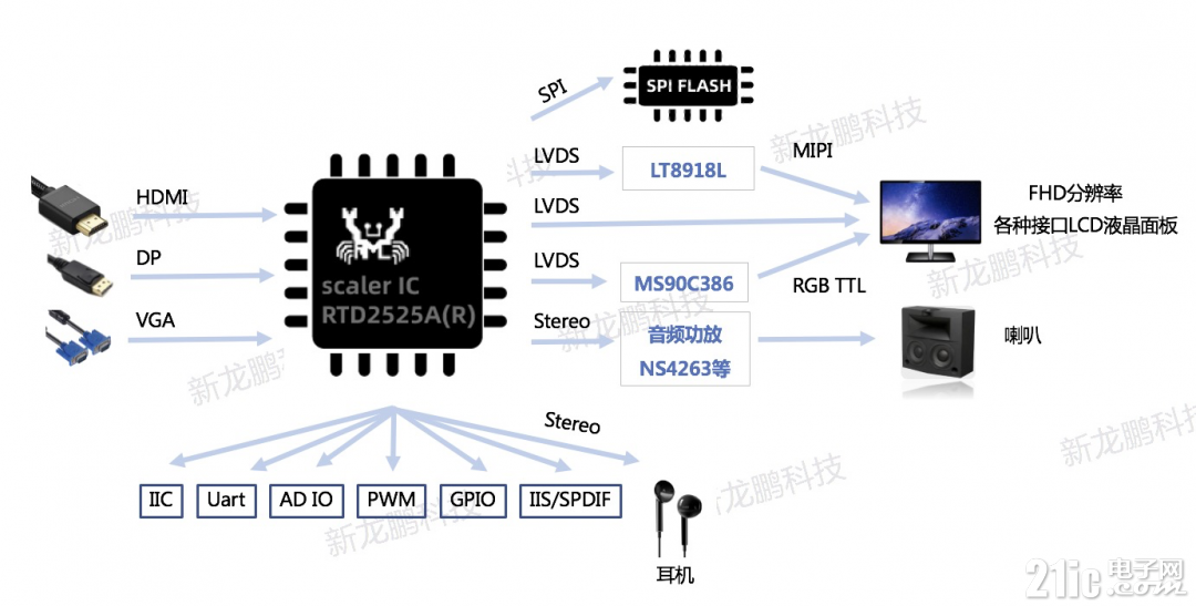

03. Realtek RTD2525A(R)芯片及解决方案
1.工作电压3.3V & 1.1V
6.支持 HDMI 1.4&DP1.1& HDCP1.4
8.最大分辨率输出1920*1200

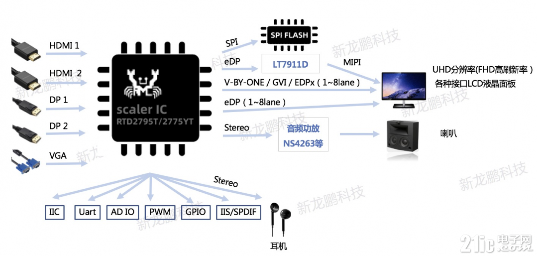

06. Realtek RTD2795T/2775YT芯片及解决方案
1.工作电压3.3V & 1.1V & 1.8V
2.配8Mbit SPI NOR FLASH ,内置DDR2
3.LQFP216P, 26MM*26MM
6. HDMI 2.0 & DP1.2 & HDCP2.2,以及SST和MST功能
8.最大分辨率输出3840*2160  ,输出画面翻转180度(点对点)

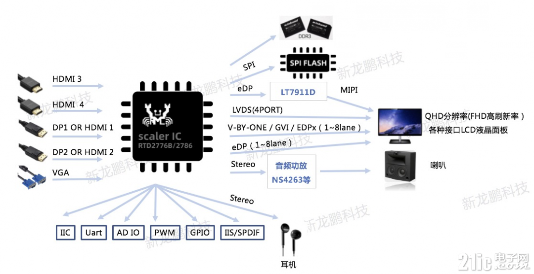

08. Realtek RTD2776B/2786芯片及解决方案
1.工作电压3.3V & 1.1V & 1.5V ,BGA702P, 27MM*27MM
2.配8Mbit SPI NOR FLASH ,外挂DDR3,支持PIP/POP。
3.HDMI 2.0 & DP1.2 & HDCP1.4, 以及SST和MST功能
6. PWM(8BIT) 、ADC(6BIT),通过DDC通道在线升级
7. RTD2786支持QHD,RTD2776B支持FHD
8.输出画面翻转90/180/270度  (点对点)

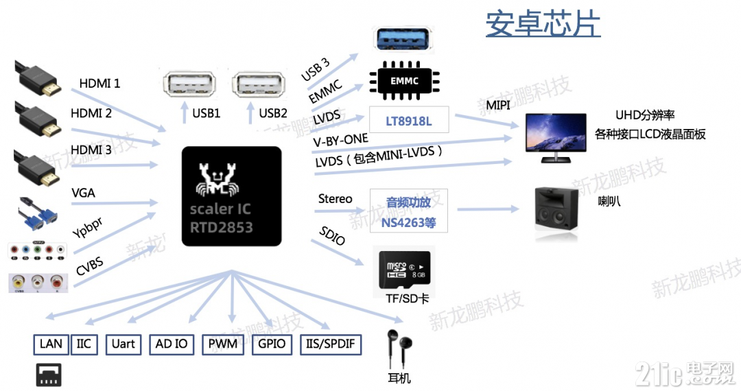

16. Realtek RTD2853芯片及解决方案
1.工作电压3.3V & 1.8V & 1.5V & 1.0V ,BGA , 17MM*17MM
2. A55*4 , Mali-G31,内置1.5GB DDR3 ,外挂EMMC
3.输出LVDS、Mini-LVDS、V-BY-ONE接口4K屏。支持TCON输出。
4. 内置音频处理 ,EQ调节,耳机输出以及IIS/SPDIF数字音频输出
5. 安卓11,4K级别媒体播放器,支持HEVC、VP9、H.264、AVS+等
6. HDMI 2.0& HDCP2.2 。USB3.0&USB2.0。100M Lan。
7. 支持Dolby Vision,HLG,HDR10+等,以及支持LOCAL Dimming
8.可支持输出画面翻转90/180/270度。
