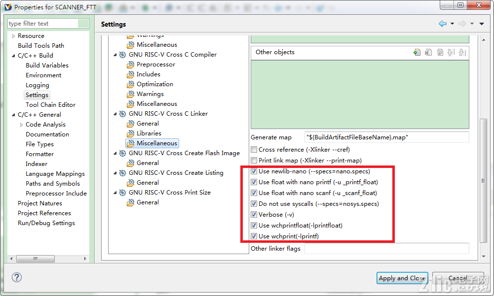

参考里面的BASIC程序,我移植为C语言。先在QT上调试了一番,后面移植到了开发板上,算是达到能用的水平。
但是特别提醒一点,需要打开MountainRiver山河编译器里面的一些编译选项,才能支持数学库里面的正弦余弦运算,以及浮点数的模拟运算的功能(RISC-IMAC是没有实现浮点指令集的,浮点运算需要模拟为整数进行)。
打钩用于一些浮点数的输入输出,方便调试。
下图中的m 编译时时 gcc会加上 -lm,会调用数学库。没有加的或无法计算正余弦函数。

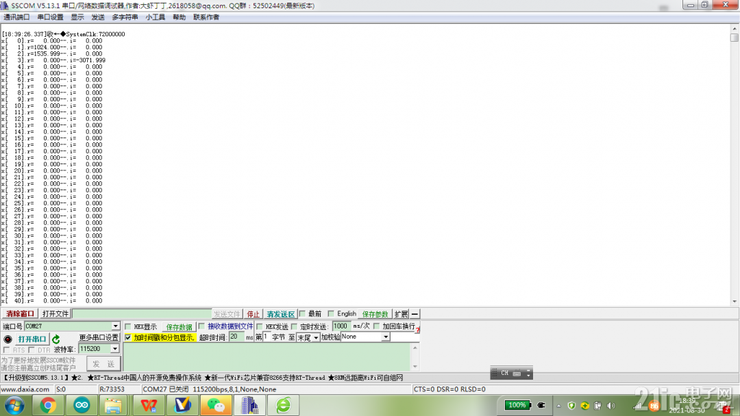

4.  测试样例: SCANNER_FTT_2021_08_30.zip (852.31 KB, 下载次数: 35)
5. 测试的效果:

 楼主| catnull 发表于 2021-8-30 23:47 | 显示全部楼层
GSDDDD 发表于 2021-8-30 21:56
这个运算速度怎么?要几个mS
测试的是4096个点的。这个库严格讲仅仅是实现了FFT算法,并没有进行优化,偏向原理的学习。但是对于一般的使用应该是可以的。运行的时间我没有测试。使用计时器计时,我还需要学习。
