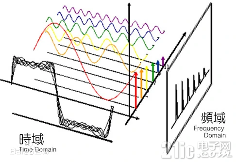

  音乐频谱是什么呢?简而言之,就是音乐的各个频率段的强度
  音乐频谱怎么获取呢?
  第一步:采样喇叭输出,获取音频信号随时间变化的关系,也就是时域波形,例如交流电的正弦波
  第二步:对时域波形进行傅里叶变换,可以将时域波形转换为频域波形,例如交流电的频域波形,只有 50Hz 段强度大小,其他频率段强度都是 0
  变换的结果就是获取每个频率段信号的强度,傅里叶变换算法在计算机上抽象为离散傅里叶变换(DFT: Discrete Fourier Transform)
  离散傅里叶变换计算有限频率点的信号强度大小,例如在 20Hz 到 20000Hz 人耳能分辨的频段,抽取 1024 点计算各个点的频率强度
  但离散傅里叶变换需要计算复数、需要进行大量乘法计算,这是单片机所无法完成的
  但在前辈们的努力下,提出了快速傅里叶运算(FFT: Fast Fourier Transform),极大的减少了运算量,让单片机也能完成少量点数的时域-频域变换
