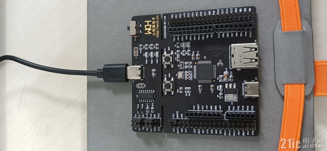

硬件部分只需要一根usb线连接P9 TYPE-C接口
该接口既可以下载程序又可以当做串口1使用

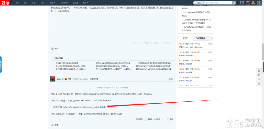

资料上传到了阿里云盘   https://pages.aliyundrive.com/mobile-page/web/beinvited.html?code=2a7cda6
CH32V103程序   https://www.aliyundrive.com/s/SdJrdHrxzRy
上位机工程  https://www.aliyundrive.com/s/Y2oSFzTiEzn
上位机exe文件可直接运行  https://www.aliyundrive.com/s/u1zrZ8DqfFa

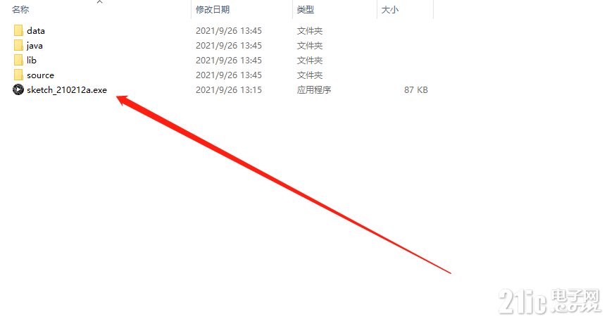

上位机打开演示

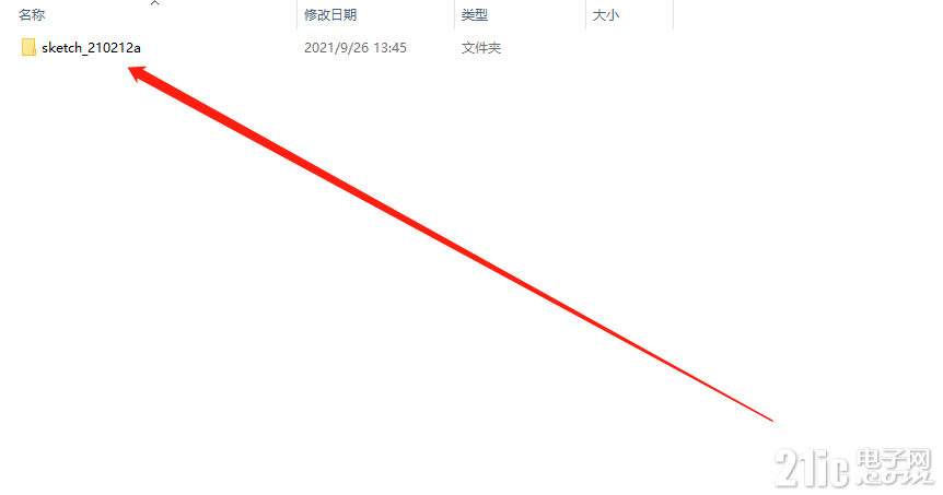

第一种方法:下载上位机工程代码
打开Serialport文件夹
打开sketch_210212a文件夹
打开application.windows64文件夹
双击sketch_210212a.exe即可打开上位机

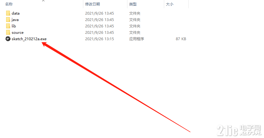

第二种方法:下载上位机exe文件可直接运行

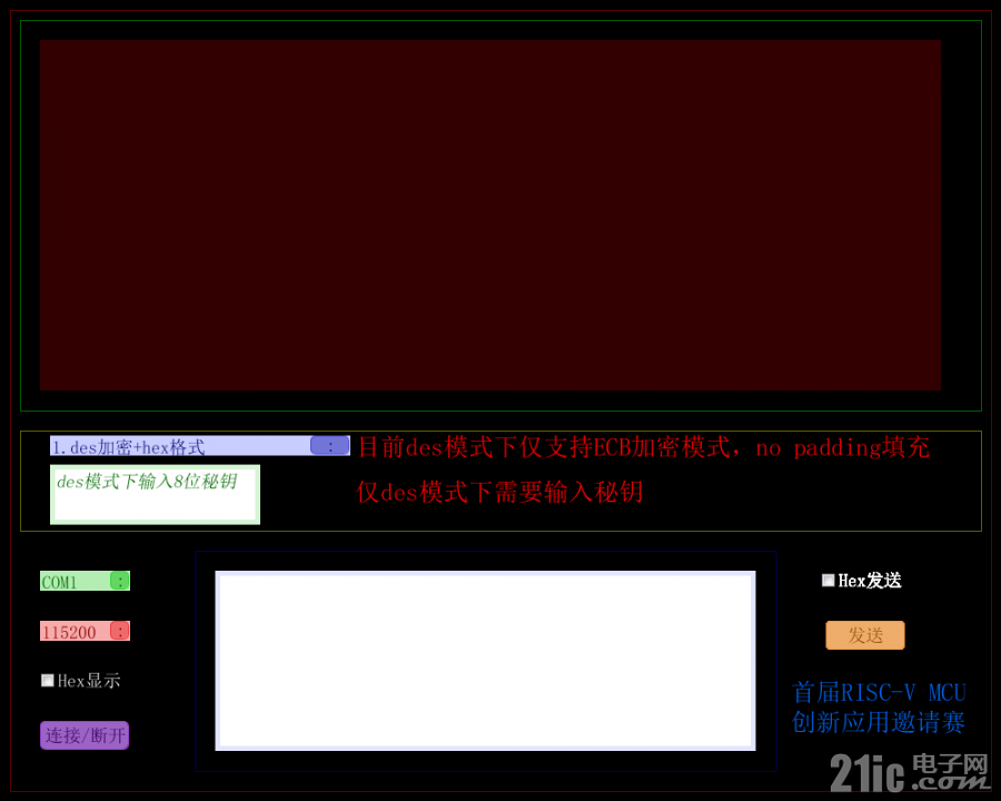

第一步选择1.des加密+hex格式显示
第二步输入8位des秘钥
第三步根据设备管理器来选择com口例如我的是com3
第四步选择串口波特率为115200,因为开发板上暂时设置的是115200
第五步选择hex显示
第六步点击连接
第七步点击发送
实现的功能是  des加密  hex显示
明文是    http://www.wch.cn/     秘钥是12345678
结果是    e9fdd32ccd50885c7efcea7a170ba6b2e7753d3ef167950a
通过和http://tool.chacuo.net/cryptdes网站在线测试对比结果一致

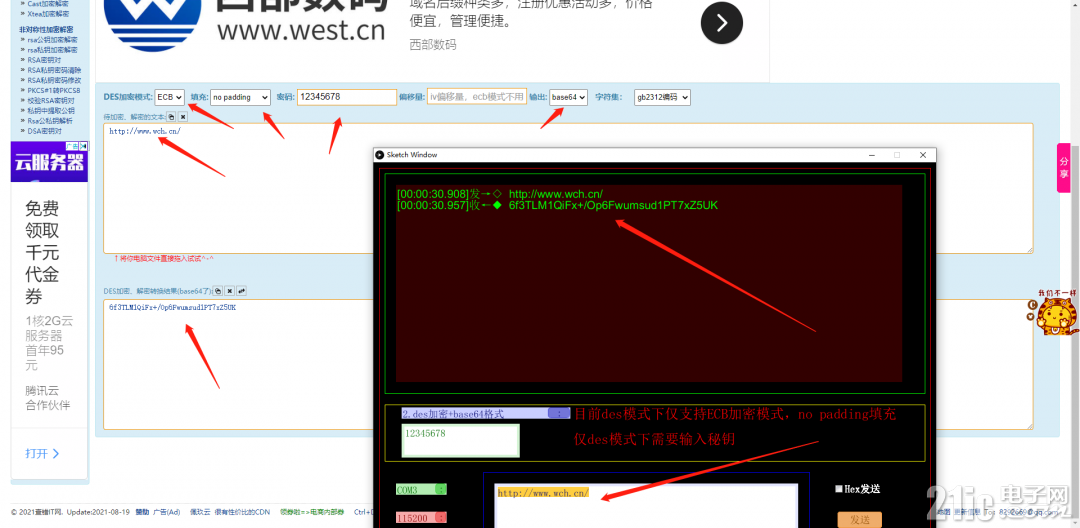

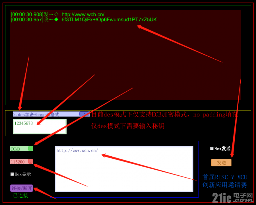

测试2.des加密+base64格式显示
第一步选择2.des加密+base64格式显示
第二步输入8位des秘钥
第六步点击连接
第七步点击发送
实现的功能是  des加密  base64显示

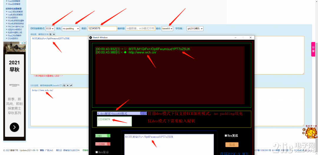

结果是    6f3TLM1QiFx+/Op6Fwumsud1PT7xZ5UK
通过和http://tool.chacuo.net/cryptdes网站在线测试对比结果一致 82945615025d321b3d.png

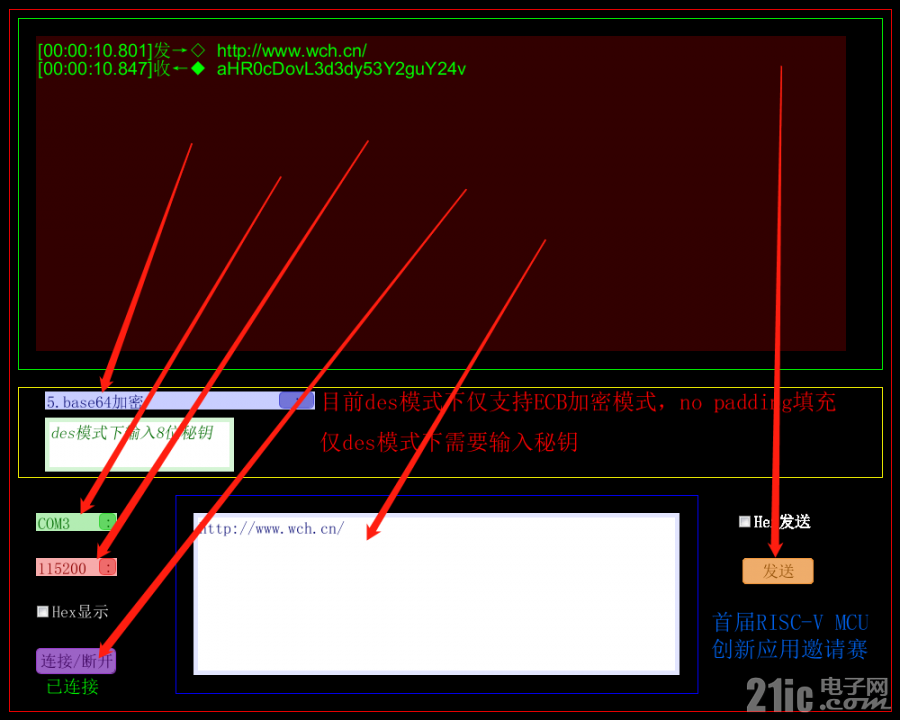

测试5.base64加密
第一步选择5.base64加密
第六步点击连接
第七步点击发送
实现的功能是  des解密  hex显示
结果是    aHR0cDovL3d3dy53Y2guY24v
通过和http://tools.jb51.net/tools/base64_decode-utf8.php网站在线测试对比结果一致

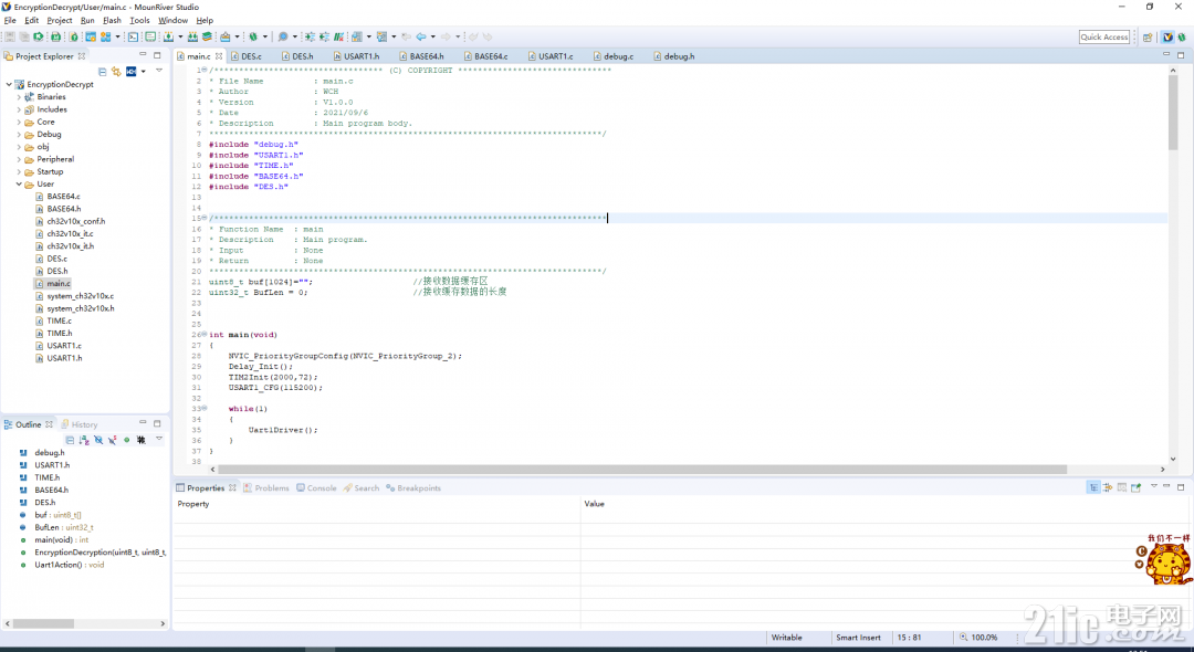

首次使用 3895861554fa6f360c.png MounRiver Studio,整体感觉还是比较纵享丝滑的。
界面也很简洁非常容易上手,并且也提供了大量的外设例程供参考
