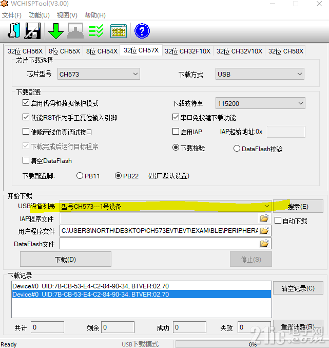

WCHISTOOL进行固件下载

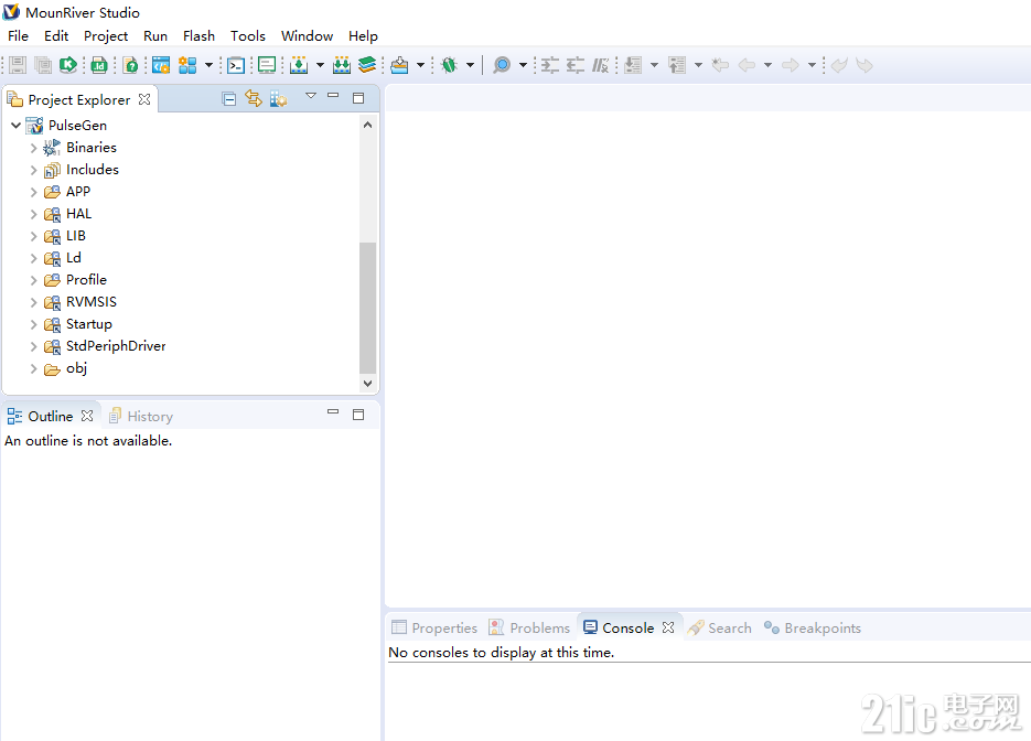

3.1 创建项目,基于BLE peripheral项目创建,启动MounRiver IDE
3.2 主文件是一个loop(), 具体的实现使用WCH的私有TMS实时系统实现,代码如下

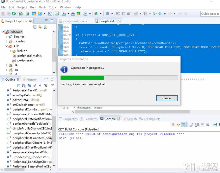

3.3 主要代码在peripheral.c中实现。
示例代码是主循环如下,更改实现PWM功能的入口就在这个代码中,随后修改

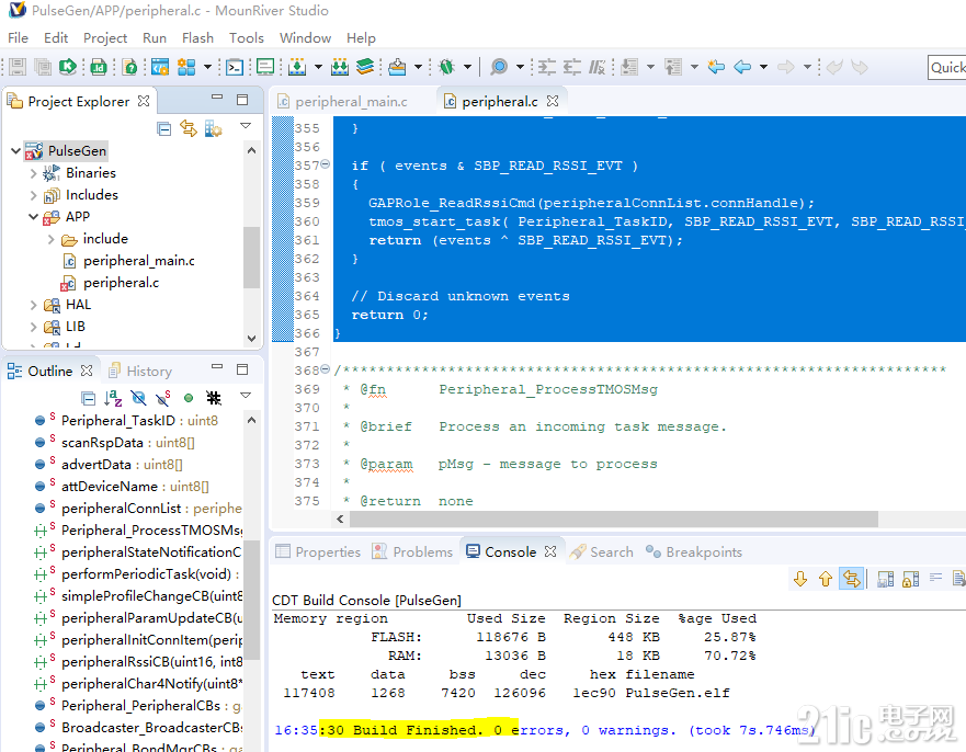

编译并下载
编译成功
按着download上电,才能显示USB下载连接成功
点击下载就成功
