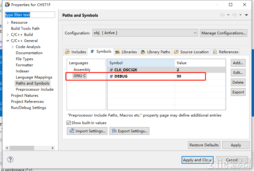

工程配置中宏定义对DEBUG建议做如下设置:
最后我们来看下运行效果,波特率延时我使用的是50微秒,所以波特率设置为19200.
