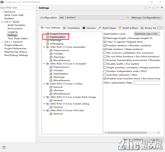

【优化等级】主要是配置GCC的优化选项,想要添加其他优化选项可以写在下方other optimizationflags中。
  •   -O0:无优化(默认)
  • -O、-O1:使用能减少目标文件大小以及执行时间并且不会使编译时间明显增加的优化.在编译大型程序的时候会显著增加编译时内存的使用.
  •   -O2: 包含-O1的优化并增加了不需要在目标文件大小和执行速度上进行折衷的优化.编译器不执行循环展开以及函数内联.此选项将增加编译时间和目标文件的执行性能.
  • -Os:专门优化目标文件大小,执行所有的不增加目标文件大小的-O2优化选项.并且执行专门减小目标文件大小的优化选项.
  •   -O3: 打开所有-O2的优化选项并且增加部分参数。

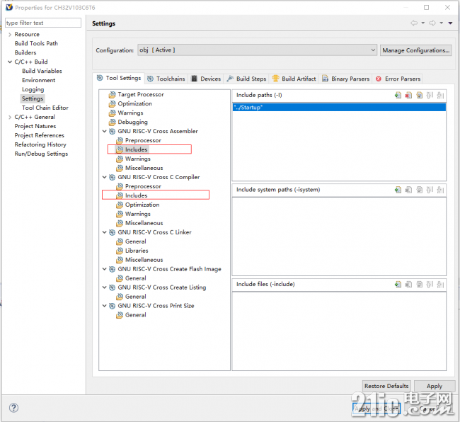

【汇编、头文件添加】红框中的位置分别为添加汇编、头文件接口,点击右侧方框上绿色的加号去添加文件路径。

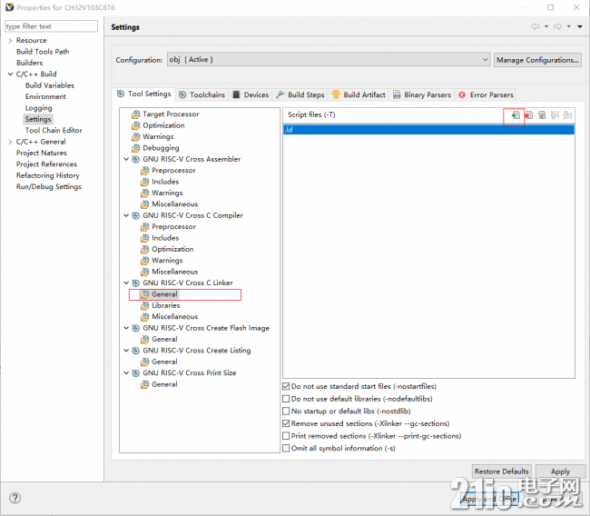

【链接脚本文件添加】红框中的位置分别为添加链接脚本文件接口,点击右侧方框上绿色的加号去添加文件路径。

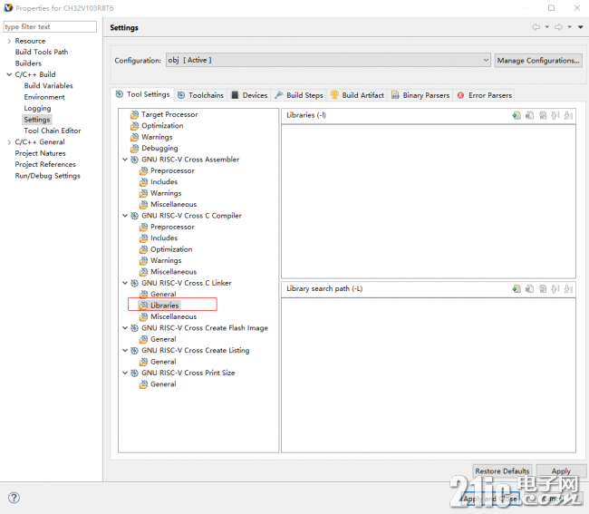

【库文件添加】
-L添加库文件的路径,-l添加库名,注意库名要去掉前缀和后缀,例如libtest.a,只需要填写test。

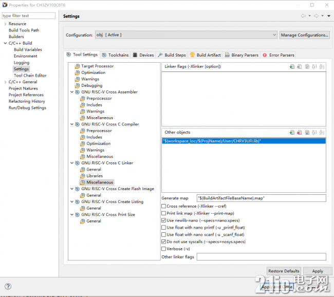

【链接其他文件】Other objects 可以添加想要参与链接的.o或者.lib文件。

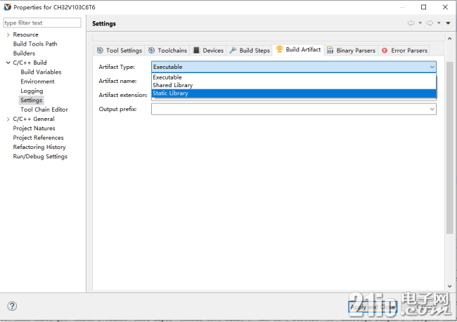

【输出文件格式】右侧红框中可点击下拉框选择编译后输出BIN文件或者HEX文件。
【输出类型】图示位置可选择生成可执行文件或者静态库文件。
