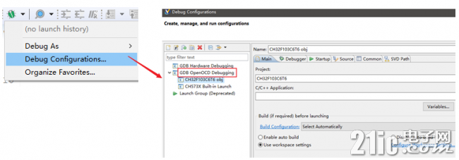

【创建调试配置】MRS调试配置可以由以下几种方式创建:
A.    MRS模板创建的工程自带.launch配置文件。
B.    点击工具栏debug Configurations选项打开调试配置页,双击GDB OpenOCD Debugging菜单项,创建调试配置。
C.    选中工程后直接点击右键菜单”Debug  As->OpenOCD Debug”,MRS会根据对应的目标芯片内核创建默认调试配置并启动调试。

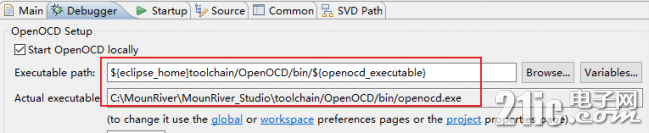

【OpenOCD工具】MRS会自动根据当前工程对应的芯片厂商指定默认OpenOCD工具,用户也可自行指定本地其他的openocd.exe。
【调试端口】用户可指定建立调试通道所需的GDB、Telnet、Tcl等接口
【OpenOCD配置文件】用户可以指定目标工程对应的芯片所适配的OpenOCD配置文件。

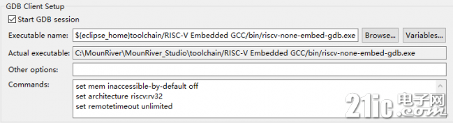

【GDB配置】用于指定本地GDB可执行文件以及调试指令
【GDB连接目标】用于指定GDB连接的主机名/IP地址以及端口号,默认采用系统初始配置,用户也可自行修改。

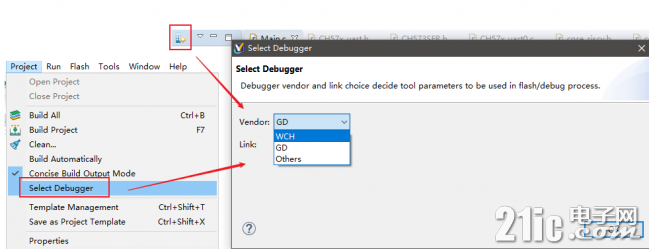

【调试仿真器切换】MRS支持GD-Link、WCH-Link、JLink等在线仿真调试器,对于内置工程模板创建的项目,MRS会根据当前芯片类型自动配置对应的调试器,用户也可通过工程资源区按钮或主菜单”Project->SelectDebugger”选项来手动切换该配置。
