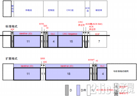

CAN总线帧类型:
        数据帧-Data frame
        携带数据从发送节点到接收节点。
        分为标准帧(11位标识符)和扩展帧(29位标识符)。
        远程帧-Remote frame
向其他节点请求发送具有同一标识符的数据帧, 远程帧也有标准帧和扩展帧两种格式。
例如CAN节点A需要知道CAN节点B的油温温度,CAN节点A发送一个远程帧给节点B,节点B收到该远程帧后发送一个带油温数据的数据帧给节点A
错误帧-Error frame
        节点检测到错误之后发送错误帧。
                错误标志: 主动错误标志(000000)和被动错误标志(111111)。
                错误界定符:11111111
        过载帧-Overload frame
        接收节点通知其尚未做好接收准备, 过载标志(过载标志重叠部分)+过载标志界定符

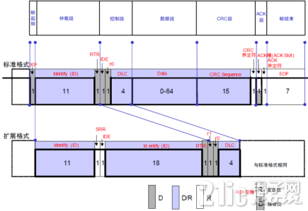

以下是关于CAN/报文中各个部分的说明:
帧起始SOF
0,占用1位。当总线空闲时发送,用于CAN总线上的每个节点的信息同步。
仲裁段ID+RTR
                ID:
                        表示数据帧的优先级,先发送高位再发送低位。 11位或29位长度。
                RTR(Remote Transmit Request):
                        0: 表示该CAN帧是数据帧。
                        1: 表示该CAN帧是远程帧。
控制段IDE+r0+DLC
        IDE(IDentifier Extension):
                0: 标准格式
                1: 扩展格式
        保留位r0:
                保留位r1:
                DLC(Data Length Code):
                        表示数据域中的字节数,范围0~8.
数据段Data
CRCCRC Sequence+CRC界定符
        CRC polynomial:
x15+x14+x10+x8+x7+x4+x3+1
        CRC界定符:
                1.
ACKACK Slot+ACK界定符
接收到匹配CRC序列的节点会在应答位期间,写0在发送器的隐性位作为回应。
        ACK界定符:
                1.
帧结束EOF
        1111111,表示数据帧或远程帧的结束。
SRR(Substitute Remote Request):
        1, 扩展帧中代替RTR.

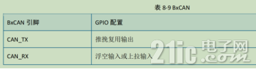

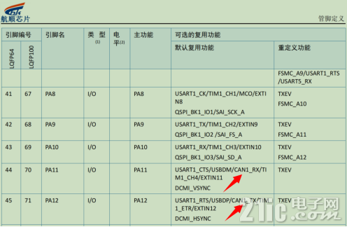

HK32F103芯片的datasheet,如下截图我们得知,CAN的发送引脚为PA12,接收引脚为PA11
HK32F103芯片的用户手册,如下截图,得知需要把CAN的发送引脚PA12设置为推挽复用输出,CAN的接收引脚PA11设置为浮空输入或上拉输入。
详细的GPIO配置,依据该芯片的用户手册的表8-1

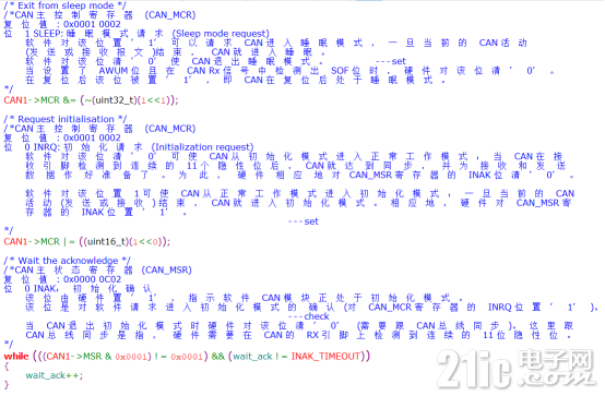

HK32F103VET6芯片CAN模块(后续我们简称其为bxCAN)有3个主要的工作模式:初始化、正常和睡眠模式。在硬件复位后,bxCAN 工作在睡眠模式以节省电能,同时 CANTX 引脚的内部上拉电阻被激活。软件通过对 CAN_MCR 寄存器的INRQ或SLEEP 位置’1’,可以请求 bxCAN 进入初始化或睡眠模式。一旦进入了初始化或睡眠模式,bxCAN 就对 CAN_MSR 寄存器的 INAK SLAK 位置’1’来进行确认,同时内部上拉电阻被禁用。当INAK SLAK 位都为’0’时,bxCAN 就处于正常模式。在进入正常模式前,bxCAN 必须跟 CAN 总线取得同步;为取得同步,bxCAN 要等待 CAN 总线达到空闲状态,即在 CANRX 引脚上监测到 11 个连续的隐性位。
因此我们需要把CAN模块设置为初始化模式,如下:

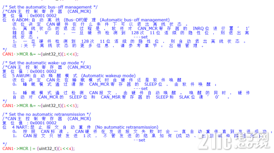

在初始化模式设置成功之后,根据具体应用的要求,设置自动离线(Bus-Off)管理、自动唤醒模式、是否禁止报文自动重传、接收FIFO锁定模式、发送 FIFO 优先级等,如下示例:

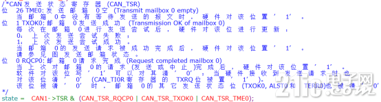

并通过对应的状态寄存器检查发送成功与否:

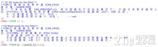

过滤器组可以通过相应的 CAN_FM1R 寄存器配置。在配置一个过滤器组前,必须通过清除 CAN_FAR寄存器的 FACT 位,把它设置为禁用状态。通过设置 CAN_FS1R 的相应 FSCx 位,可以配置一个过滤器组的位宽,请参见下图。通过 CAN_FM1R FBMx 位,可以配置对应的屏蔽/标识符寄存器的标识符列表模式或屏蔽位模式。
我们以常用的一个32位过滤器+标识符屏蔽的方式为例进行说明。
如上图,“映像”行中,RTR对应CAN_FiRxbit1IDE对应CAN_FiRxbit2EXID对应CAN_FiRxbit3-bit20STID对应CAN_FiRxbit21-bit31。结合前文仲裁段和控制段所述,RTR0表示该CAN帧是数据帧,为1时表示该CAN帧是远程帧;IDE0时表示该CAN帧是标准格式,1时表示该CAN帧是扩展格式。标准格式下只用到STID位,扩展格式下还会用到EXID位。在32位过滤器+标识符屏蔽的方式应用中,“ID”行中,即CAN_FiR1寄存器用于设置CAN报文的ID、IDE、RTR。“屏蔽”行中,即CAN_FiR2寄存器用于设置接收报文过程中,是否比较ID、IDE、RTR这些对应的各个位,为0时表示“不用关心”,为1时表示“必须匹配”。以RTR为例,当设置CAN_FiR2的RTR为1“必须匹配”,且CAN_FiR1时RTR为0时,表示只接收数据帧,不接收远程帧;而当设置CAN_FiR2的RTR为0时“不用关心”,表示无论是数据帧还是远程帧,都会进行接收。
下面,我们开始说明过滤器的具体设置。

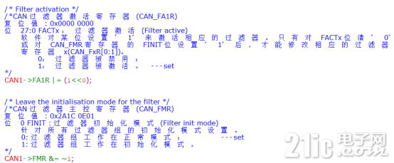

首先应该设置过滤器组工作在初始化模式并暂时禁用过滤器,如下:
接着设置过滤器的位宽是单个32位,及工作在标识符屏蔽位模式下,如下:
假设我们现在只需要接收两条CAN标准数据帧,且其ID分别为0000000000000000000001,那么应该设置IDE0RTR0CAN_FiR10CAN_FiR20xFFC00006,如下:
接着设置接收到的报文存放于哪个FIFO,这里我们存放到FIFO 0,如下:
最后重新激活过滤器和设置过滤器工作在正常模式:
现在,该CAN节点就可以接收CAN ID分别为0000000000000000000001的标准数据帧,收到后CAN报文是存储于FIFO 0中,CPUFIFO 0 中读取数据,供上层应用使用。
