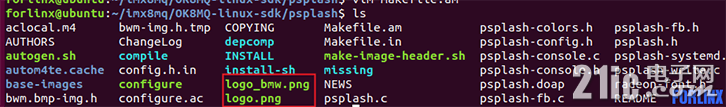

下载成功后会在当前目录下生成一个psplash文件夹,进入psplash文件夹
1、主图片**_bmw.png:
2、进度条图片**.png:

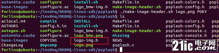

制作**
执行命令: ./make-image-header.sh **_bmw.png POKY   //**_bmw.png是自己要启动的图片
执行上面的命令会生成一个**_bmw-img.h文件
POKY 参数只是一个变量,它会传入到 **_bmw-img.h 文件里面,可以打开查看。
vi **_bmw-img.h
2、制作进度条
执行命令:./make-image-header.sh **.png BAR
执行上面的命令会生成一个**-img.h文件

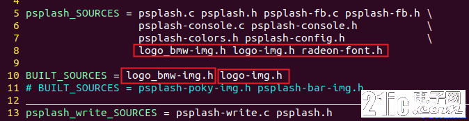

修改 Makefile.am,将 psplash-poky-img.h 修改成 **_bmw-img.h,将 psplash-bar-img.h 修
改成 **-img.h
vi Makefile.am
修改完后的 Makefile.am 如下图所示。
修改完 Makefile.am 后保存退出,回到源码目录下。
